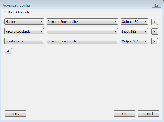

Dann (kommt drauf an was für ein handy du hasst, bei meinem Nokia 5230 kann ich das so einstellen) musst du das Handy so kofigurieren, dass du deinen GESAMMTEN Sound über den Kopfhörer ausgibt. Jetzt kannst du dein handy als Mikro nutzen. Um das zu streamen zu können, musst du noch dass in VDJ einstellen:
Bei Master Herkules ASIO Output 1&2 einstellen
Bei Headphones Herkules ASIO Output 3&4
Bei record Loopback Herkules ASIO INPUT 1&2
EDIT: dann halt bei der MK4 den Micro Button drücken ;-)) ggf. musst du noch was in dem Herkules Panel einstellen.
EDIT2: achja fast vergesen. du brauchst noc so ein Kabel: http://shop.intos.de/ieos/images/produkte/closeup/89939S.jpg das muss in den KlinkenAnschluss der Mk4 und an den Line In 1&2 :-)
