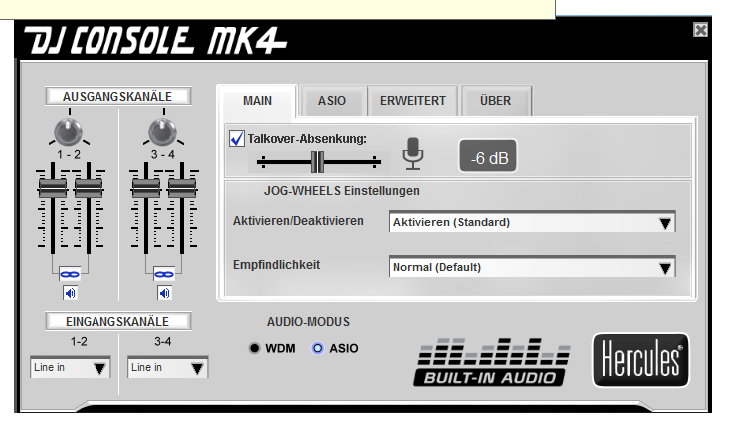

Prüfe bitte doch mal in deinem Hercules Control Center die Einstellungen...

Hercules Control Center: Hier Regelst du die Ausgangspegel sowie deine Inputs/ Mic und die von dir gewünschte Talkover Funktion. Muss unten rechts auf deiner Taskleiste liegen...

komisch ist , das ich da nix einstellen kann, alles ist grau, kann da nix ändern
