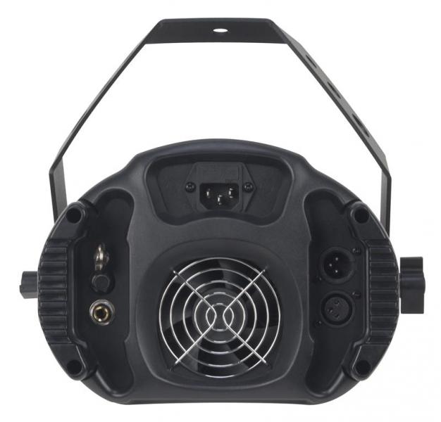

Ich würde gern wissen, wie man an Geräten (Scannern usw.) mit diesen netten, kleinen Safety-Ösen ein Fangseil befestigen soll. Passt ja nicht durch und ist auch ziemlich eng die ganze Geschichte.
Hier auf der linken Seite über dem Mikro beim ADJ Inno Scan LED ist auch so eine Öse.
Daher möchte ich diese Ösen nun mit einem Karabiner verbinden und diesen dann ans Fangseil hinmachen. Darf ich das überhaupt? Welche Eigenschaften und Normen müssen Karabiner für diesen Zweck erfüllen, dass alles nach BGV ist.
Ich würde mich sehr über eine Antwort freuen, da ich mich in diesem Gebiet nicht auskenne.

Da das Schnellverbindungsglied aber nicht durch die Öse am Scanner durchpasst habe ich an einen zusätzlichen Karabiner gedacht, den ich dann am Gerät und am Fangseil befestige.
Sowas hier:
Da der aber bestimmt auch nach DIN ... sein muss, weiß ich nicht welche ich verwenden kann. So einen wie auf diesem Bild bestimmt nicht, weil der ja ohne Probleme aufgeht.
Oder kann ich einfach eine größere Öse im Bauhaus kaufen und die drannmachen. Brauchen die dann eine bestimmte Zugfestigkeit usw.?
Wie gesagt ich kenn mich da nicht aus und will nichts falsches machen.
http://www.musikhaus-korn.de/de/Stahlseil-Safety-5mm-L600mm-max-15kg-BGV-C1.html
Sowas hier:

Gibt es keine Karabiner für diesen Zweck? Ich bekomme die Schnellverschlusskarabiner nicht durch die Ösen meiner Geräte. Kann ich andere, kleinere Karabiner kaufen und damit die beiden sachen verbinden?
