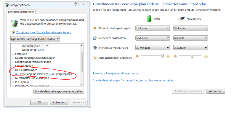

Das einzugrenzen ist schwer. Ich gehe von aktuellem Treiber aus, da dieser der VMS4.1 beiliegt und auch als Download kein neuerer verfügbar ist. Hier kann das problem auch am Laptop und/oder Betriebssystem liegen. Sofern Du ein 64bit-System fährst, schau mal bitte in meinem Blog (Auf Avatar klicken, auf "meiner Homepage" dann ganz unten). Da habe ich was zur Optimierung für 64bit-Systeme geschrieben. Wichtig wäre zudem, das Dein Rechner die USB-Ports nicht "runterfährt". Hier solltest Du bitte die Energieeinstellungen optimieren und zudem schauen, das kein auf dem Laptop vorhandenes Energiemanagementprogramm eingreift und die USB-Einstellungen nach einer Zeit herunterfährt.

Check bitte mal deine USB Einstellungen, da das Energiesparen der USB Ports nur bedingt was mit dem Leistungseinstellungen zu tun hat. Bitte einfach mal als Prophylaxe sicherheitshalber überprüfen.

Die USB Einstellungen habe ich Dank deines Tipps soeben geprüft, da war tatsächlich bei den USB Ports "Energiesparen an".... hab's nun geändert. Mal schauen, vielleicht war es das ja... ;-))
