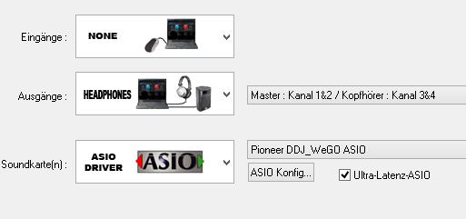

also ich habe die le version installiert (ich hab mal genau nach gesehen im video wird auch die le verwendet). zudem hab ich dazu noch die pro full version 7.3. ich würde einfach gern die cue funktion nutzen. bloß wenn ich die einstellungen so mache wie in dem video dann kommt es so dass auf den kopfhörern der master out raus kommt, so wie auch am master out. und wenn die andere einstellungen mache kommt entweder garnichts oder dann halt auf den kopfhörern dass was kommen soll, jedoch dann auch auf den boxen sprich man hört dann den cue (vorhören) sowohl auf den kopfhörern UND auf den boxen. ich hab echt kein plan mehr :(

so also 1. ich hab die standart einstellungen versucht geht nicht. dann hab ich die anleitung versucht, dafür erstmal danke es sieht n bisn mehr nach dem was im video is aus. ABER laut anleitung soll man bei soundkarten die asio auswählen, jedoch kommt dann bei mir der fehler "Fehler im ASIO Soundtreiber: Nicht genug Kanäle" woran liegt das? hilfe wäre nett und falls man sich dafür noch was runter laden muss (z.b. ASIO) dann wäre link nice. und nicht vergessen ist ein LAPTOP kein tower-pc.

Mit was für eine Soundkarte versuchst du es ? Um Master / Kopfhörer nutzen zu können braucht es 2 Soundcards oder eine 4.1, 7.1 Soundcard.

der asio treiber wird mit der wego auf der vdj-le cd mitgeliefert
also einfach von der cd installieren.
wen die wego nicht am notebook angestöpselt ist und du das vdj mit eingestelltem asio startest oder wen du in der konfig
auf asio treiber umstellst und die wego steckt nicht am nb kommt eine fehlermeldung wegen nem fehler im asio.
das is ganz normal und auch logisch, weil ja die wego soundkarte vom asio nicht gefunden werden kann wen se nicht angestöpselt ist.
so siehts bei meinem notebook aus und funzt perfekt ;-)

mir fehlt diese einstellung neben asio da kann ich kein pioneer wego auwählen. woran kann das liegen?? desweiteren kann ich mir keine mögliche asio version runterladen.
geposted Fri 01 Feb 13 @ 11:52 am
der asio muss als allererstes von der mitgelieferten cd installiert werden.
es darf dabei kein vdj aktiv sein und keine wego angestöpselt sein.
danach muss das nb neu gestartet werden (ist am sichersten)
wen de dann die wego anstöspelst sollte die meldung kommen neue hardware gefunden blablabla.
steht übrigens alles genau so auch in der mitgelieferten installanleitung.
geposted Fri 01 Feb 13 @ 12:05 pm

oh sry hab ich elider übersehen. hab leider grade probleme den key zu finden (hab mal wieder mein zimmer aufgeräumt). werde dies aber so balt es geht nachholen.
ich hab alles nach instalations anleitung gemacht aber bei mir geht es noch immer nicht. :(
ich weiß auch nicht wo ich mir eine gänige asio version runterladen kann
