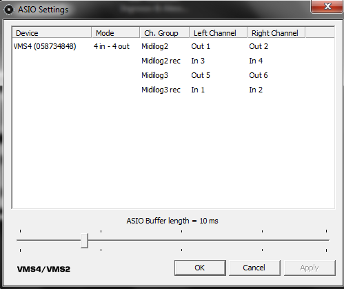

wie hast du die Ausgänge im externen Asiopannel geroutet..? ...bzw. mit welchem Skin arbeitest du..?

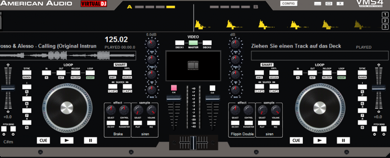

Also, alle Einstellungen sind so wie im Link beschrieben aber es kommt kein Ton aus den Kopfhörern. Cuetaste für entsprechendes Deck ist gedrückt Cueregler steht im linken Anschlag. Im rechten Anschlag Master kann ich nur den laufenden Titel hören.
geposted Sun 03 Feb 13 @ 6:58 am
crossfader in der software deaktivieren zu 1000x ;o)
geposted Sun 03 Feb 13 @ 7:06 am
Danke!!!! Das war ein kleiner Unterschied mit erheblicher Wirkung. Alles funktioniert jetzt bestens!

Betreibst du die VMS mit Absicht im 4out Modus..?

Muss sie nicht so eingestellt sein ?
Man ich weiß nicht mehr weiter... Ist doch alles richtig so oder ?

Normalerweise benutzt man den 4out Modus wenn du die VMS zusätzlich mit Timecode betreiben willst. Wenn du nur digital mit dem Läppi arbeitest, musst du bei ausgeschaltetem Controller auf 8out stellen.
Lies dir das mal bitte durch:
http://www.virtualdj.com/homepage/roBroY09/blogs/4824/VMS_4___4_1_Troubleshooting_Deutsche__bersetzung___Erg_nzung.html
das wichtigste für dich ist das Routing im Asiopanel, und die richtigen Einstellungen vorne an der VMS. Nimm dir bitte etwas Zeit und arbeite diesen Blog entsprechend ab. Du wirst sehen, dann klappt's auch mit deinem Controller.
Wenn du dann noch fragen hast, melde dich einfach nochmal.....
