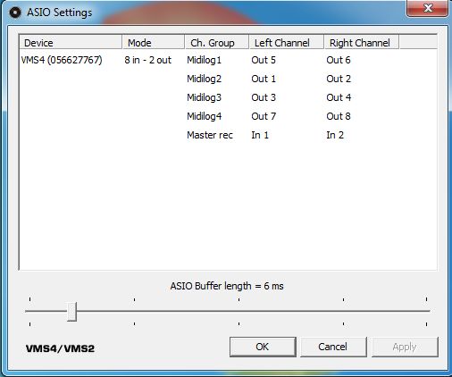

Bitte deinstalliere nochmal VDJ UND den ASIO-Treiber vollständig.
Säubere Deine Registry, z.B. mit CC-Cleaner
Rechner neu booten
ASIO Treiber 1.20 (der auf CD ist und auch auf AA-Homepage) neu installieren
VDJ LE installieren und meinen BLOG komplett abarbeiten, VDJ ausmachen!
VMS ansehen: auf 8-Out stellen, alle Kanäle vorn auf USB stellen! (VMS muss aus sein wg. Umschalten auf 8-Out-Modus)
VMS anschliessen und einschalten (Immer erst Rechner, dann VMS)
ASIO-Treiber einstellen:
Die 6ms hab ich auf Hauptrechner, lass es bei Dir erstmal so, wie Dein Rechner es automatisch einrichtet!

also ich habe das Ganze jetzt mal so gemacht.. jetzt lässt sich die Software komplett mit dem Kontroller bedienen, Play klappt auch und der Song wird abgespielt... Doch das VU-Meter macht immer noch keinen Wank, also auch kein Ton :/
