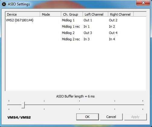

Hast du am Asio Routing was verändert ?
Hier die richtigen Einstellungen:

Kannst du mal bitte deine Asio Einstellungen posten..?
geposted Wed 06 Feb 13 @ 4:15 pm
Ehrlich gesagt, hab ich sie jetzt schon weggepackt, hab mich genug damit geärgert. aber ich weiß, dass die Einstellungen genau so aussahen. Ist ja nicht meine erste Konsole, und VDJ kenn ich auch schon seit der 2er Version :-) also ich denke schon, dass es unter Umständen ein bauseitiger Fehler ist. Ist wahrscheinlich einfach ein Montagsmodell, was ich da erwischt habe. :-(
