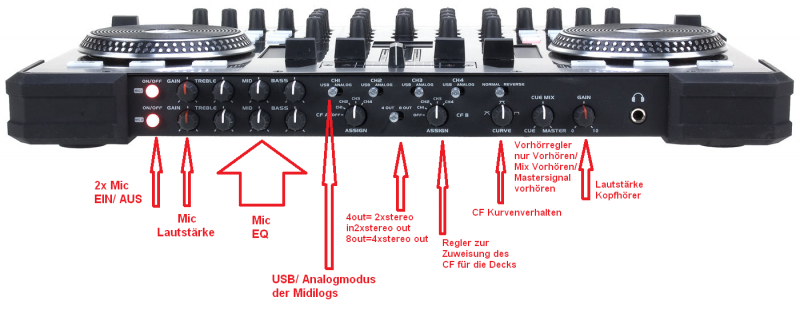

wie stehen (alle) schalter vorne an der vms ...hier mal ne kurze Funktionserklärung

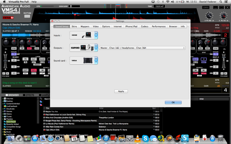

welches Skin verwendest du und wie sind deine Einstellungen in der Soundconfig in VDJ
Wo hast du den KH eingesteckt ?

Skin:
...also den Original vom vms 4
KH eingesteckt in der VMS (so will ich es auch schon haben!)
und folgende Soundconfig

Bei Outputs die Advanced Config wie PachN beschrieben hat auswählen
Welche Auswahlmöglichkeiten hast du bei Soundcard noch da meines Wissens nach Mac keine Asios verwendet
Versuch mal VMS audio Midi Device....
