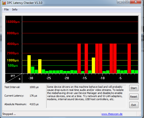

Also, ohne das ich mein RMX dran habe und ohne VDj laufen zu lassen meldet mir das Programm das du empfohlen hast jetzt schon folgendes ...
Some device drivers on this machine behave bad and will probably cause drop-outs in real-time audio and/or video streams. To isolate the misbehaving driver use Device Manager and disable/re-enable various devices, one at a time. Try network and W-LAN adapters, modems, internal sound devices, USB host controllers, etc.

Die roten und gelben Peaks zeigen das Du ein Latenzproblem an Deinem rechner hast. Entweder Du verwendest WDM und der Treiber ist Buggy / bzw. kriegt nicht genug Rechenzeit von der CPU.
Oder die Buffer im ASIO sind für Deinen Rechner zu niedrig eingestellt.
Gängige Engstellen sind bekanntermaßen die WLan Treiber, manche Webcams oder andere Prozesse die versuchen unmengen an Rechenzeit zu reservieren - wie z.B. Virenscanner, irgendwelche Updateprozesse die aufgrund von abgeschaltetem Internet extrem viele Versuche starten in's Netz zu kommen usw.
