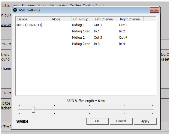

Mach mal bitte einen Screenshot von deinem Asio Treiber Control Panel.
Du wirst lachen, aber ich weiß nicht, was du damit meinst. Wo sehe ich denn dieses Panel?

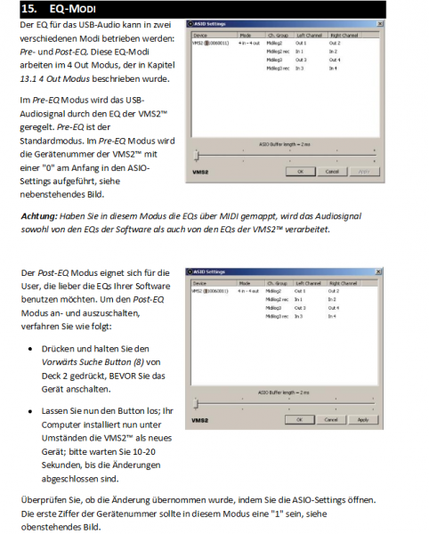

Ich bin jetzt gerade etwas verwirrt, weil im Asiofenster vor deinem Device (VMS2) eigenlicht eine 0 stehen sollte....
Die VMS hat einen ANALOGEN Mixer. Deshalb wird im Pre EQ Modus ( Standartmodus der VMS2) der Sound nicht in VDJ sondern im Mixer deines Controllers ( einschl. Eq`s) gemischt. Der Pre Eq Modus wird im Asio Fenster hinter deinem Device beginnend mit einer 0 angezeigt.
Man kann auch den Controller umstellen so dass VDJ die Soundmischung übernimmt ( aber das wäre bei einem Controller mit analogem Mixer schwachsinn). Dann müsste die Zahlefolge mit einer 1 beginnen. Wie du das hinbekommen hast mit der 2 ist mir momentan ein Rätsel.
Hier mal das Kapitel in deiner Bedienungsanleitung ( 15.)....versuch mal die VMS wie beschrieben in die veschiedenen Modis zu schalten und dann mal über das Asiofenster zu kontrollieren ( also ob sich bei der Zahl nach dem Device etwas ändert bzw. ob du ne 0 oder ne 1 hinbekommst)

Kann das Bild leider nicht sehen (sch*** Filtersoftware hier^^).
Aber wie Rob schon sagte, sollte bei der Zahlenfolge im Asio Panel entweder eine 0 oder eine 1 ganz vorne stehen.
Eine 2 ist mir auch unbekannt :-/

Hallo PachN...hier mal das Bild für dich zur Info...so ne Zahl hab ich noch nie gesehen....
geposted Fri 22 Feb 13 @ 3:54 am
Check mal bitte, welche Firmware da drauf ist. das siehst Du daran, wieviele LED´s in der Levelanzeige beim einschalten links und rechts aufleuchten. dann sag mal die zahl links und rechts jeweils.
Mir sieht das etwas nach einem schonmal gebrauchten Gerät mit einer speziellen Mac-Firmware aus. Anders wäre das nicht erklärbar. Ich würde zurückgeben/tauschen!
