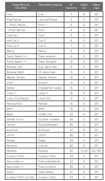

La gestion de la waveform n'est disponible que pour les appareils supportant le protocole HID, et non MIDI.

Après avoir relu le manuel de la CDJ650, il semblerait qu'elle soit MIDI et HID :
""" MODE HID
En plus du mode MIDI, le CDJ-650 utilise la protocole HIDplus rapide et à plus grand débit de transmission.
Si votre logiciel est compatible avec les équipements HID, désactivez les périphériques MIDI dans votre logiciel et recherchez les périphériques HID. Vous devriez ainsi trouver le CDJ-650 et l'utiliser comme périphérique HID."""

Peut-être en effet. Tu peux essayer de l'utiliser en HID pour voir ce que ça donne...
geposted Tue 26 Feb 13 @ 5:43 am
Il faut déactivé les périphériques midi dans VDJ
Et sélectionner périphériques Hid
Donc essaie dans VDJ dans le menu mapper , option du mappeur

Bon après essais, si je decoche peripheriques MIDI et que je laisse HIG et que je fais une recherche des controleurs, VDJ ne trouve rien.
Y a t il des pilotes HID à telecharger ?

Je crois qu'il n'y a pas de HID pour se lecteur :

Bon apparemment si :

Oui je l'avais vu dans le manuel qu'elle était compatible HID.
Le problème c'est que VDJ ne les détecte pas en HID....

J'ai vu sur le site de gemini , il parle de traktor , donc je pense que ça doit fonctionner en Hid avec traktor

j'ai trouver le mapper HID pour mes Gemini CDJ 650
J'arrive parfaitement à contrôler VDJ mais je n'ai plus aucune info sur l'écran LCD.
Est-ce normal ?
Y-aurait-il remède.
