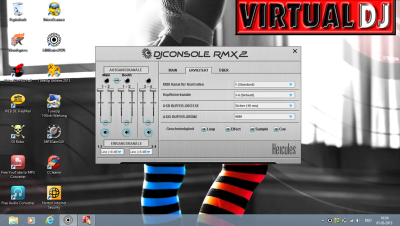

kannst du mal die EInstellung deiner advanced als screenshot posten..?
hast du bei deiner rmx auch so ein hercules control panel rechts unter auf der tastleiste...?

Ja habe ich, kann ich aber nur öffnen wenn der Kontroller angeschlossen ist! Mein kpl. Equipment steht leider im Hobbyraum incl. Laptop doch da habe ich wieder kein Tnternetzugang! Werde Morgen die Einstellungen auf einen Stick laden dann kann ich sie dir zukommen lassen! Wäre das ok?

Warte habe schon 2 Screenshots gemacht, hoffe funktioniert
