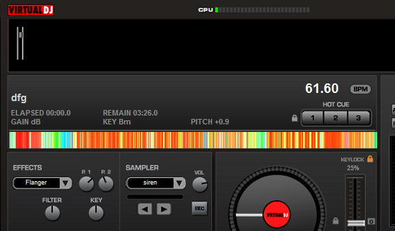

hey,
hab jetzt gerade mal testweise was mit VDJ aufgenommen. Wie ihr im unteren Bild sehen könnt, gibt es keine leisen und lauten Parts, obwohl diese DEFINITIV vorhanden sind. Ich nehme über mein Mikroeingang (3,5 Klinke) am Laptop auf. Mikrofon-Lautstärke liegt bei 70, keine Verstärkung alle Verbesserungen sind deaktiviert
gruß Andy
//EDIT:
das ist nur bei aufgenommenen Audiospuren! Nicht bei normalen Tracks
gruß Andy
//EDIT:
Mikrofon ist nicht LINE - wenn Du einen Line Pegel über den MIC Eingang aufnimmst übersteuerst Du masslos. Du benötigst zum Aufnehmen einen LINE Input.
So wird das nix.

Wird aber vermutlich nicht wirklich viel bringen wenn Du mit dem Line Pegel den Eingangsverstärker des Mikrofon Eingangs total überfährst.
Könnte durchaus den Eingang kaputt machen wenn der Pegel zu hoch ist. Würde das definitiv so nicht mehr machen.

Rob - es geht darum das er den Line Ausgang an einem MIKRO Eingang aufnimmt. Der Pegel bei Mikrofon ist deutlich geringer als bei Line !
