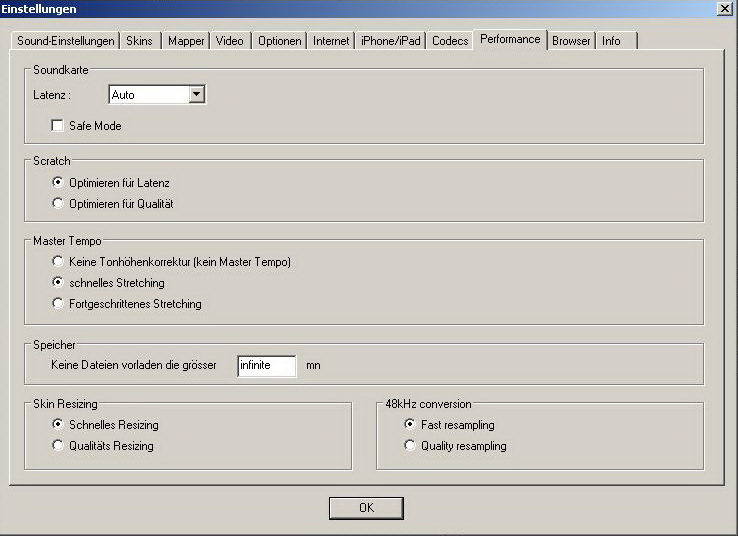

Wie sehen Deine Einstellungen bei \"Performance\" aus?
Ich fahre damit ganz gut:

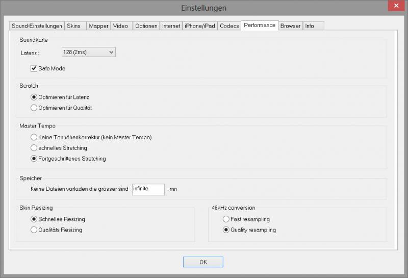

danke für deine Bemühungen
meine Perfomranceeinstellungen sehen so aus
Ich habe damit auch schon rumgespielt, aber keine Veränderung :-/
der Skin hat die native Auflösung vom Notebook. CPU zappelt meistens weit unter 30%
beim Automix, ist doch auch der nächste Song schon im Speicher, da muss auch nix mehr nachgeladen werden.
Aber irgendwie bekommt VirtualDJ den nahtlosen Übergang ohne Hopser nicht hin.
