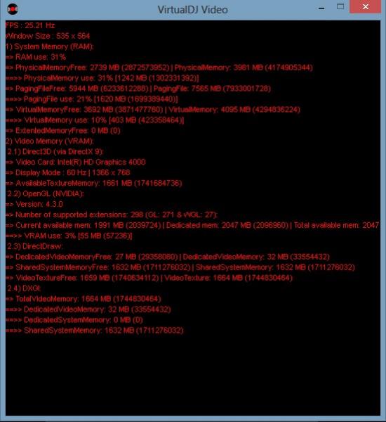

re bonjour
J'ai 2 cartes graphiques
Intel(R) HD Graphics 4000
NVIDIA GeForce GT 635M
je poste une image si quelqu'un a une idée
merci
merci
geposted Thu 06 Jun 13 @ 11:45 am
tu as la carte video intel sélectionner par défaut c'est pour cela que ça saccade
limol wrote :
va dans les réglages video de la carte et sélectionne NVIDIA.
geposted Thu 06 Jun 13 @ 1:47 pm
