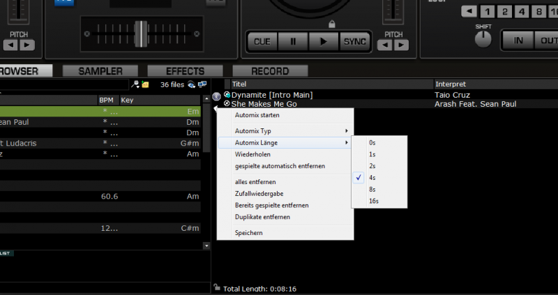

Habe vorher mit BPM gearbeitet, daher kenne ich den Wechsel von A nach B. Habe aber schon rausgefunden, das VirtuelDJ eine Liste abarbeitet und das in "nur" einem Player. Ich hab nur noch nicht rausgefunden, ob man die Fadezeit manuell einstellen kann. Ich übe noch, da die Umstellung von BPM auf Virtuel doch gewöhnungsbedürftig ist. Dennoch vielen Dank für eure Infos. Ich habe die Version Home 7.3.
geposted Tue 26 Mar 13 @ 11:14 am
Klar kannst du die Faderzeit manuell Einstellen...;-)
geposted Tue 26 Mar 13 @ 11:29 am
