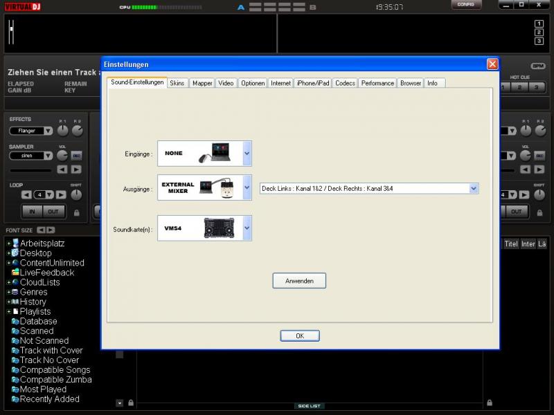

Hallo!
Die Gainregler und Master/Boothregler an der VMS2 hast du aber leicht aufgedreht ,aber mit Vorsicht da es arg laut sein kann.
Welche Betriebs Software hast du auf der VMS2 ,siehst du wenn du sie einschaltest,wieviele LED der Signalkette leuchten links und rechts
Beispiel:
Linke LED Kette :1
Rechte LED Kette : 11
Dann hast du Firmware 1.11 auf der VMS2
An der Stereoanlage den richtigen Eingang ausgewählt,Aux-in ?
Verbindungskabel der VMS2 (USB kabel ) eventuell defekt?
Leuchtet die VMS2,wenn du einen Track/Titel auf einen der beiden Decks in VDJ 7.05 LE VMS 2 ladest:
Zum Beispiel die Playtaste Grün
Hast du eventuell mal einen Plattenpieler (Hinter an der VMS2 Phono umschalten,vorne auf analog) oder CD-Player(Hinten Line,vorne analog) oder ein anderes Linegerät (Minidiscplayer,Tapedeck,Datrecorder,etc.) mal angeschlossen,um die AA VMS2 zu testen ob sie analog als Mixer funktioniert.
Sonst fällt mir auch nicht mehr ein was du noch machen könntest
mfg,dirk
Eventuell nocheinmal Einfach den Asiotreiber neu installieren,und bei der Soundausgabe das Bild mit der VMS4 auswählen,siehe mein Bild

Die Gainregler hats du leicht aufgedreht,was ist mit dem Master oder Boothregler?
Kannst du denn was über Kopfhörer vorhören,wenn du den "Cue" Taster über dem Fader betätigen.
Sonst stehe ich auch auf dem Schlauch,
Muss morgen mal bei mir zuhause auf dem Thinkpad und der VMS2 nachschauen und testen ,da habe ich auch die VDJ 7.05 LE VMS2 Software drauf,Bild oben ist aus meiner VDJ 7.4 Pro Basic.
mfg,Dirk
