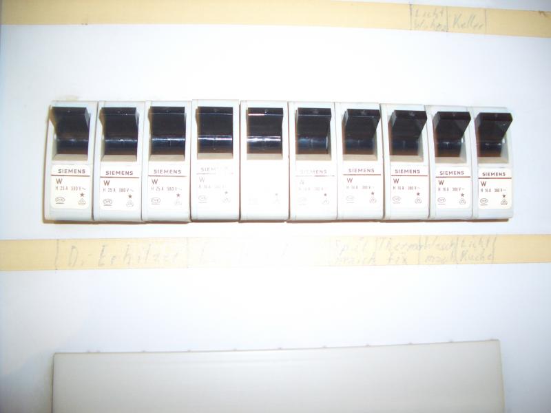

Grosses Dankeschön für den 2.Teil der Elektrischen Energie am Set,da habe ich direkt mal ne Frage bei mir im Sicherungskasten im Hausflur (32 Parteien Hochhaus) sind die Scherungen mit W gekennzeichnet,was hat das zu bedeuten,muss meine Endstufen zuhause auch nach und nach einschalten und immer kurz warten sonst schmeisst es auch die Sicherung raus.
Werde mal später ein Foto von den Sicherungen machen,wenn ich zuhause bin.

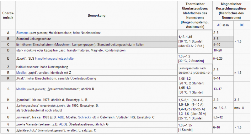

Hab im Blog noch eine Tabelle reingesetzt, wo die unterschiedlichen Typen der Sicherungsautomaten nochmal schön erklärt sind. Dein "W" Automat dürfte vergleichbar mit den Sicherungen der "H" Auslösecharakteristik sein...

Hallo!
So hier das Bild mit den \" W \" Sicherungen ,es steht aber auch noch \"H\" drauf was ich nicht wusste
Sind die denn noch aktuell
geposted Wed 03 Apr 13 @ 8:06 am
Jo ich denke mal eher nicht...;-)...sind vermutlich aus den frühen 70zigern und haben mit der Auslösecharateristik aktueller Sicherungsautomaten so gut wie nichts mehr gemeinsam. Wenn du damit keine Probleme hast soll´s recht sein. Entsprechen aber auf jeden Fall nicht mehr dem "aktuellen Stand der Technik".
