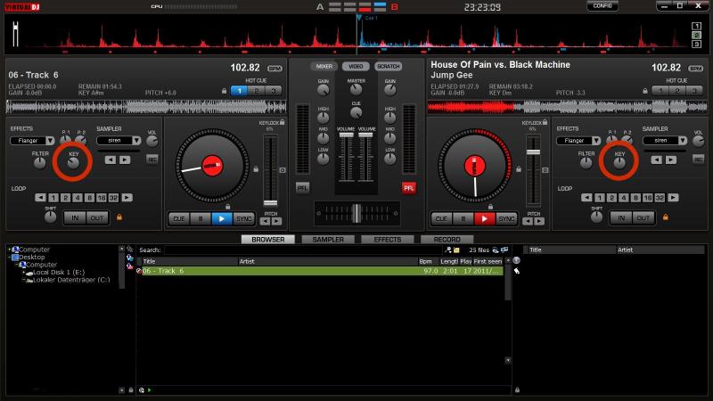

du kannst versuchen mit dem \" Key\" Regler, siehe im Bild eigekreist, die Tonfrequenz zu ändern.
Läuft das lied schneller als sonst, drehst du schritwweise den regler nach links, um die stimme/ klang anzupassen.
Andersrum gehts naturlich auch.

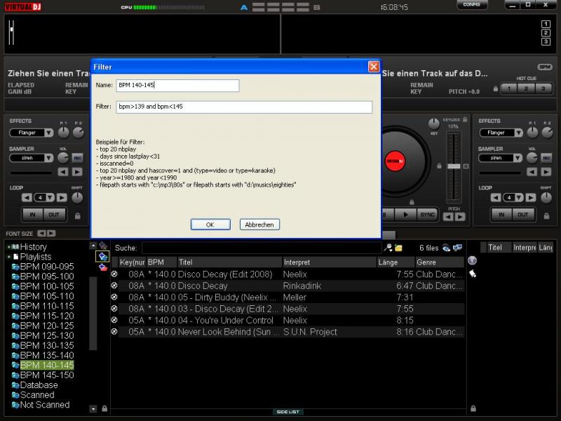

Mach dir am besten noch Filterfolder mit den BPM Z.B So:
Name:
BPM 90-95
Filter:
bpm>90 and bpm<95
Name:
BPM 95-100
Filter:
bpm>95 and bpm<100
und so weiter ,dann hast du dirket immer die Titel mit den 5 BPM. Differenzen in den Ordnern wenn du vorher deine ganzen Titel durchgescannt hast.
mfg,Dirk

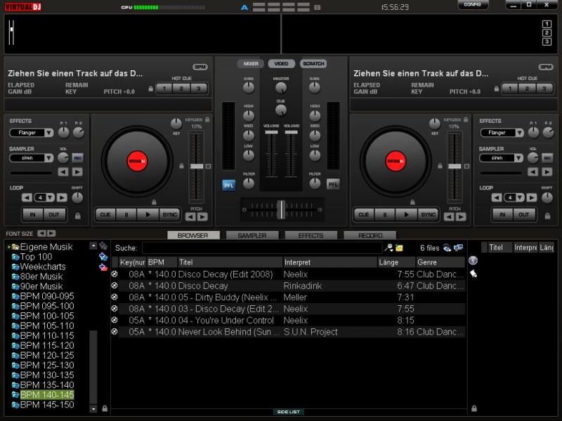

Hier noch ein Bild dazu:
Einfach auf den von mir Gelbumkreisten ( Blauen Punkt mit dem + zeichen) drücken,dann öffnet sich das Fenster für die Filer-Folder,dann die Namen und Filter eingeben und auf OK drücken.
mfg,dirk
mfg,dirk
