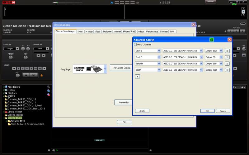

Hallo Mitstreiter,
ich bin ein langjähriger Nutzer von BPM- Studio prof. und versuche aus den bekannten Gründen auf Virtual DJ umzusteigen. Leider gelingt es mir nicht, einen Vorhöhkanal, möglichst auf den Browser einzurichten. Ich nutze die 8 Kanal Gigaport HD+ für BPM- Studio und möchte diese Soundkarte auch für VDJ nutzen. Habe mir Virtual DJ pro Basic gekauft, In der Soundkarteneinrichtung auf Advanced Config umgestellt, Deck 1 auf Kanal 1/2, Deck 2 auf Kanal 3/4 festgelegt. Aber wie nun weiter? Zur Auswahl habe ich noch Master, Headphone, Sampler und Booth. Bei Master habe ich ja alles drauf, somit auch das gerade laufende Deck. Zum Vorhören somit ungeeignet. Headphone scheint mit der Soundkarte nicht zu funktionieren, Sampler ist nich nutzbar und was Booth ist, habe ich noch nicht rausbekommen. So komme ich also nicht weiter. Kann mir da einer weiterhelfen, wie ich das Problem vorhören lösen kann?

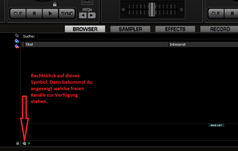

geposted Fri 05 Apr 13 @ 1:19 am

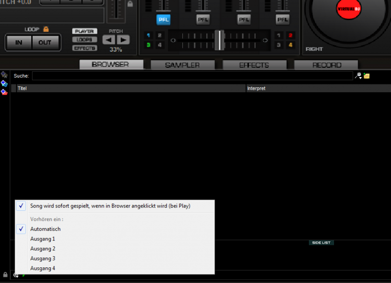

Hallo roBoY09,
erst einmal danke für die Antwort. Wahrscheinlich bin ich zu blöd dazu, aber wenn ich Deinem Hinweis folge, dann steht da nur "Song wird sofort gespielt, wenn im Browser angeklickt wird (bei Play)". Leider finde ich da keinen Hinweis über freie Kanäle.

Ist deine Soundkarte am System angeschlossen..?
Wenn VDJ deine SK erkennt, sollten die entsprechend verfügbaren Kanäle angezeigt werden.
Mach mal bitte einen Screenshot von deiner Soundconfig.
geposted Fri 05 Apr 13 @ 1:58 am
Beim External Mixer Setup, liegt der Vorhörplayer auf dem Ausgang der für Sampler definiert ist.
Also in deinem Fall musst Du einen Ausgang für SAMPELR definieren.
Den ensprechenden Ausgang der Soundkarte dann mit dem Mixer verbinden und diesen Kanal/Channel dann dafür nutzen :-)

Hallo roBroY09,
entschuldige, die Antwort auf Deine Frage kommt sehr spät. Ja, die Soundkarte ist per USB an das Notebook angeschlossen. Und hier der Screenshot.

Hallo,
habe das Problem jetzt dank der deutschen Soundkartenbeschreibung gelöst.
Einstellung:
INPUT = NONE
OUTPUT = 3 LINES MIXER Kanal 1&2 Deck links, Kanal 3&4 Deck rechts, Kanal 5&6 Samples/Vorschau
Soundkarte = ASIO DRIVER
Kanal 7&8 hat dann keine Belegung. In BPM- Studio nutze ich diese Kanäle dann als CD Player uber das eingebaute DVD Laufwerk. Wenn ich das auch noch hinbekomme, kann ich BPM- Studio vollkommen deaktivieren.
