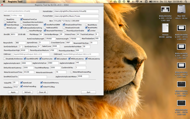

Hallo Saky,
also mit dem zittrigen Ton beim bewegen der Jogs, habe ich festgestellt dass ich im Registrty Tool den Wert JogSensitivityCue auf den Wert Jog SensitivityScratch anpassen musste und unter CueSensibility nen ganz niedrigen Wert eintragen musste. Jetzt funzt es zumindest wieder mit dem VCI-300 Controller.
Wenn ich allerdings den Hercules DJ Control MP3 verwende und dort selbst die Werte JogSensitivityScratch und JogSensitivityCue nach oben regele, hört sich der Sound trotz allem wieder zittrig an. Denke, das kann aber auch einfach an dem alten Controller liegen, da die Jogs ja nicht high resolution sind und somit nicht viele Mididaten sendet.
Leider kenne ich mich mit den einzelnen Einstellungspunkten vom RegistryTool nicht ganz so aus. Vielleicht gibt es ja Jemanden, der mir alle Einstellungspunkte erklären kann?

kannst Du mir, könnt Ihr mir; genaueres zu den Einstellungen im RegistryTool (mac) sagen oder vielleicht sogar ausführlich erklären? (Welche genauen Werte in die Felder eingetragen werden müssen und warum) würde es einfach gerne verstehen. Ich verstehe halt nicht, warum ich das Problem mit dem zittrigen Ton beim bewegen der Jogs am VCI300 behoben habe. Wenn ich aber den Hercules DJ Control mp3 dranhänge und da die Jogs bewege hört sich der Ton wieder zitternd an.
Vielleicht weiß von Euch Jemand, warum das so ist? Unter VDJ 7.2 mac hatte ich bis dahin nie Probleme mit zitterndem Sound.

"JogScratchLatency" Old = 2205, Current = 1024

Also ob Ihr's glaubt oder nicht,
habe das mit den DefaultJogScratch Werten (1024 neu / 2205 alt) schon beides probiert, ohne mit dem Hercules DJ Control mp3, eine Verbesserung festzustellen.
Sobald ich das Jogwheel bewege (Cue sowie scratch) hört sich der Sound immer nur stotternd, zittrig an. Unter der 7.2 mac war das gar nicht.
Vielleicht könnt Ihr Euch ja selbst ein Bild machen.

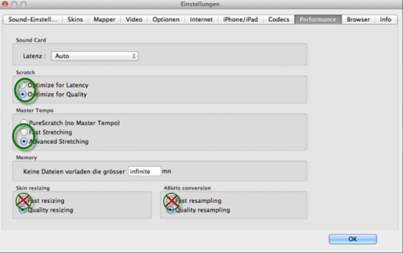

Versuchen Sie nach dieser Anleitung .. lass es mich wissen,dank

Hey Moramax,
vielen Dank. Der Tipp war Gold wert. Habe es umgestellt und jetzt funktioniert es auch wieder. Darauf muss man erst mal kommen.
Vielen, vielen Dank.
geposted Mon 22 Apr 13 @ 4:32 am
Heiko,
das Problem ist, dass in der reg tool dj cel ist nicht präsentieren die "JogScratchLatency"
So geht manuell bearbeitet werden, erklärt der Link Schritt / Schritt, wie zu tun
Ich hoffe, Sie verstehen, was ich geschrieben habe ... ;)
geposted Mon 22 Apr 13 @ 10:49 am
Perfect Max, thx a lot :-)
geposted Mon 22 Apr 13 @ 11:03 am
Weil´s wichtig ist...find ich..moramax Hilfestellung auf Deutsch und etwas erweitert
https://virtualdj.com/homepage/roBroY09/blogs/4932/Mac_Problem__abgehackter_oder_stotternden_Sound_beim_(langsamen)_Scratchen_unter_VDJ_7_4.html
geposted Mon 22 Apr 13 @ 2:07 pm
