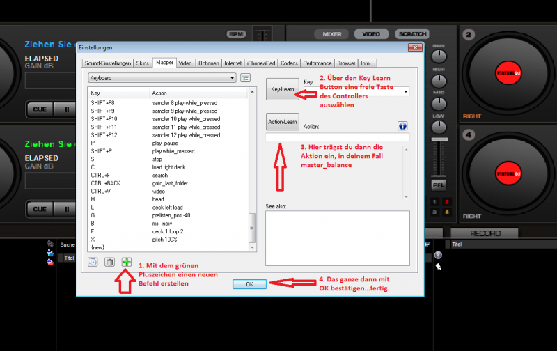

Sollte der Denon das nicht können kannst du dir einen Poti mit folgender Aktion belegen:
master_balance
master_balance

genau eine solche Funktion suche ich. In meinem Mapper kann ich das nicht finden. Muss man sich das seperat runter laden? Ich habe noch die 7.3 Ist das vielleicht erst in der 7.4 drin?
geposted Thu 11 Apr 13 @ 7:55 am
ich meine man muss sich diesen Befehl von Hand in das Mapping eintragen...
geposted Thu 11 Apr 13 @ 7:57 am
wie mach man denn das ?
geposted Thu 11 Apr 13 @ 8:02 am

Und dann weiß der das einfach so? ich bin fasziniert. Werde ich heut abend mal ausprobieren. Danke dir

Oben in der Auswahlzeile darf natürlich nicht Keyboard, sondern muss dein Controller stehen...;-)
