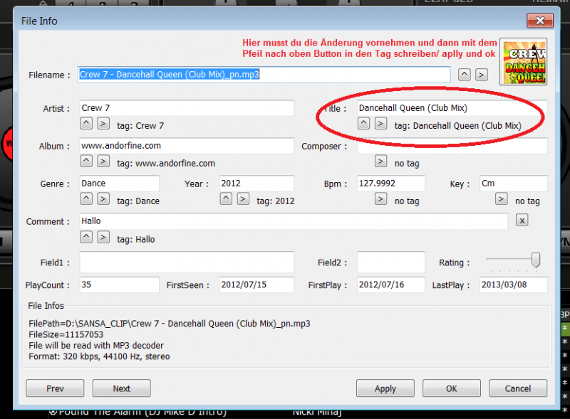

Wenn du einen Track in VDJ lädst, wird der ID3Tag gelesen. Somit musst du auch dort die Änderungen machen...;-)

Wenn ich jetzt den TAG änder.. Sind dann cue Punkte und das bpm weg ?

Nein...den cue Punkten und den BPM´s passiert beim taggen nichts.
Das Programm dass du brauchst heisst MP3Tag

habe gerade gefunden... man kann wenn man mehrere Tracks anklickt - dann rechtsklick -
dort ist die möglichkeit vorhanden zu sagen, das als Trackname der Dateiname benutzt werden soll.. !!
