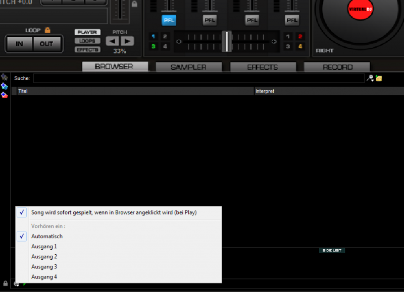

Genau so ist es in VDJ mit dem Vorhörplayer auch...musst Ihn nur richtig einstellen. Beispiel: Route das Vorhörsignal auf das Deck 4. "Play" Funktion aktiv. Sobald du einen Titel anklickst wird der Track über Deck 4 abgespielt. PFL Taste muss natürlich gedrückt sein.
