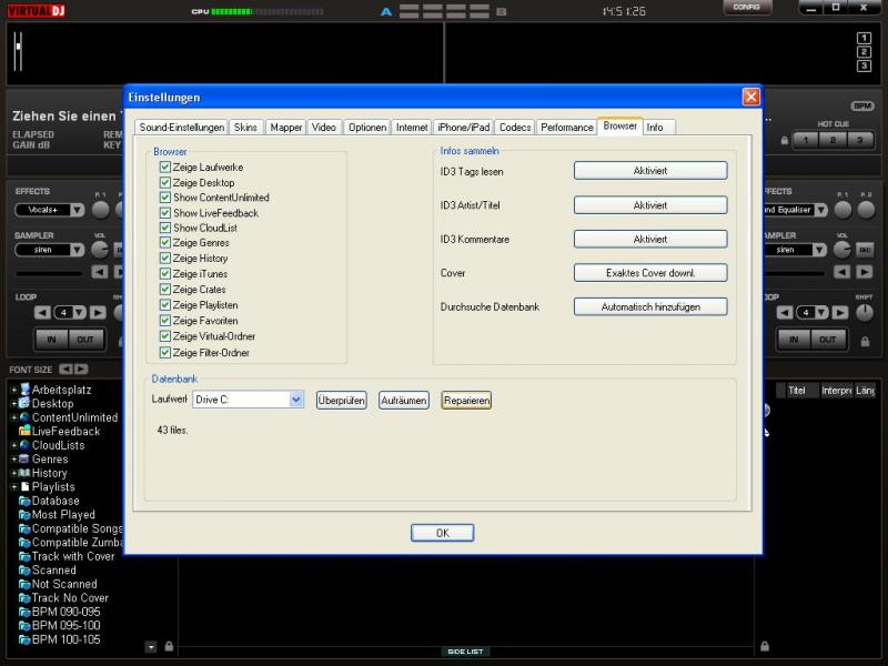

Habe auch gerade getested.
Habe die Database geladen gehabt,vorher 68 Tracks drin,dann überprüfen,aufräumen,reparieren anklicken und es waren nur noch 43 Titel,alle nicht vorhandenen Titel sind gelöscht.
mfg,dirk

Hallo!
Reparieren:
Repariert die Datenbank je nach eingegebenden Laufwerksbuchstabe
Also bei mir hat es geklappt
Nutze VDJ 7.4 Pro Basic
mfg,Dirk
Reparieren:
mfg,Dirk

Hallo!
Bei mir sind sie in den Virtuell Foldern (Blauen Ordnern) auch verschwunden,hattest du alle Häkchen gesetzt gehabt unter Config/Browser?
mfg,Dirk
mfg,Dirk
