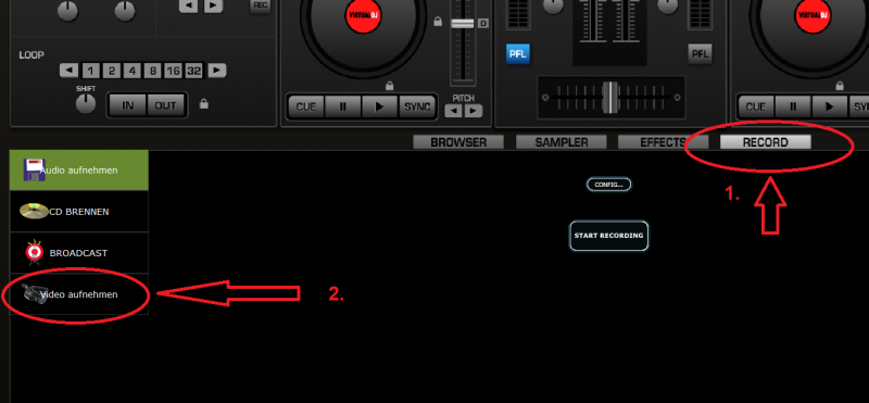

Bitteschön..

sieht ja toll aus aber in version 7.4 ist der Button nicht vorhanden....
Und neuer gehts nicht.....

Seltsam, das sollte auch bei dir so sein mit der VirtualDJ Pro Full 7.4, sogar mit anderen Skins, wie bei mir.
Gruss Mike
