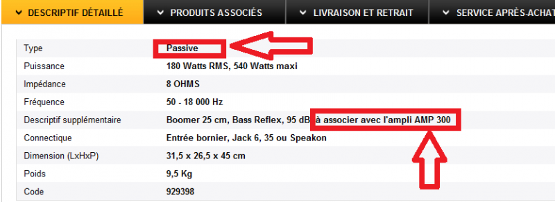

J'ai fait l’acquisition de deux d'enceintes Novistar pour boosté un peu le son chez moi.
http://www.electrodepot.fr/media/catalog/product/cache/1/image/500x/9df78eab33525d08d6e5fb8d27136e95/P929398.jpg
J'aimerais les brancher sur ma DJ Console MK2, mais je sais absolument pas comment, quels câbles ?
Sur l'enceinte il y a une entrée femelle jack 6,35 deux borniers pour fil et une entre spk4.
Merci pour l'aide !

Bonjour
vos enceintes sont active (Amplifiés) ou passive (besoin d'un ampli pour les faire fonctionner) ?

Oui donc du coup je peux les brancher comment ??
geposted Wed 22 May 13 @ 10:16 am
Comme l'indique JMF28 il vous faut un "amplificateur" pour utiliser vos enceintes !
Et le câblage serait la sortie MASTER OUT de la table Hercules sur l'entrée LINE IN de l’amplificateur et depuis l'amplificateur vous partez avec des câbles pour haut-parleur !
