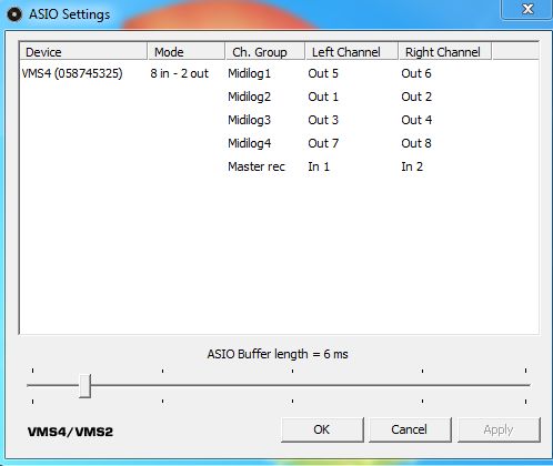

so, hier mal als Upload:
das Bild der ASIO config:
http://s14.directupload.net/images/130523/yyib27df.png
geposted Thu 23 May 13 @ 9:49 am
wie sind deine Decks in der Reihenfolge auf der VMS vlrn 3-1-2-4..? Wenn ja dann stelle die Asio´s mal so ein...
