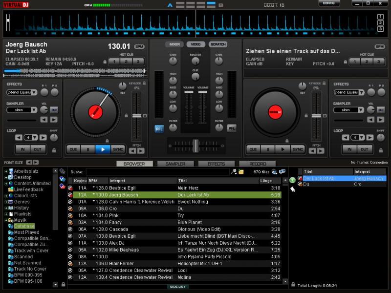

Hallo!
Doch man kann es sehen welcher Titel schon gespielt wurde,er wird "Rot" markiert im Browser,siehe Bild die ersten beiden Titel sind Rot markiert in der ersten Spalte links neben dem Key Nummerisch.
Aber wenn du VDJ ausmachst ist die rote Markierung für die gespielten Titel weg.
Desweiteren kannst Du aber auch einen Filter Folder (Blauer Ordner) setzen,dann zeigt er dir alle Heute gespielten Tracks/Titel an,rot markiert werden die allerdings nicht mehr.
Name: "Today" oder "Heute"
Filter: days since lastplay<1
mfg, dirk

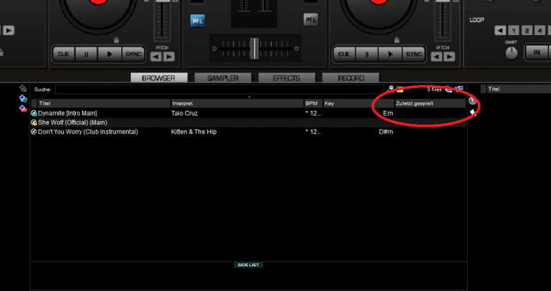

@take_off_music
hier noch ne andere Möglichkeit gespielte Tracks entsprechend anzuzeigen
sollte auch nach einem spontanen Reboot funktionieren

Hallo!
@MikeHJohn:
Ja habe es nicht genau durchgelesen,werde ich jetzt aber immer machen.
@roBroy09:
Der Tip mit dem " zuletzt gespielt " im Browser ist auch sehr gut,das habe ich auch noch nicht gewusst,bleibt auch nach einem Neustart von VDJ
aktuell .
mfg,Dirk

Hallo,
vielen Dank an alle für Eure Hilfe. Ist zwar nicht die optimale Lösung - eine Markierfunktion wäre natürlich schöner - aber die Spaltenanzeige dürfte für den seltenen Fall der Fäll doch ausreichend sein.
Gute Veranstaltungen wünscht
Ben
