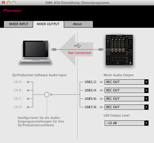

Dann öffnest du das Treiberprogramm und stellst den entsprechenden Kanal auf REC OUT. Mit dem USB-Output-Level musst du rumprobieren. Ich hab da -10 dB drin stehen, da ich meistens bis +7 auf dem Mixer gehe. Ich hab alle auf REC OUT, weil ich weder Timecode noch etwas anderes benutze, was ich in die Software einspeisen will.

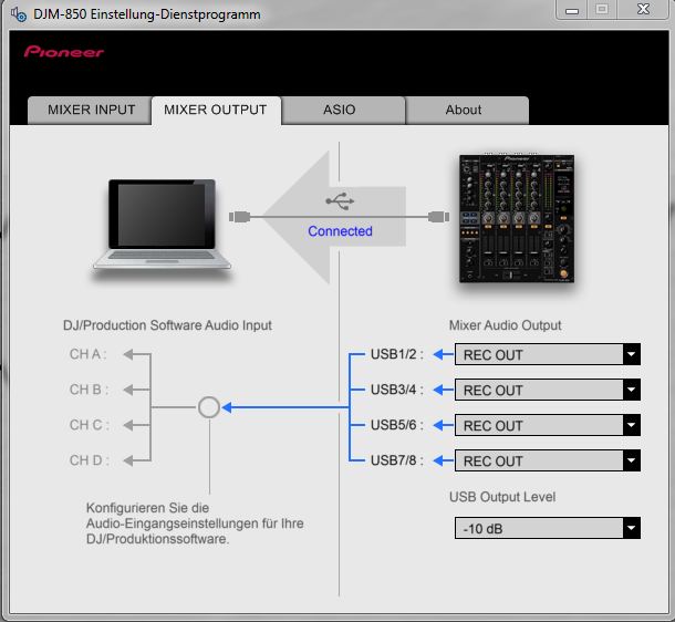

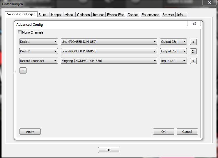

Und nun zu den Einstellungen *gg*..Da ich nich pennen kann, hab ich das mal so probiert wie du gesagt hast...
Aber leider komm ich damit nicht weiter, weil beide decks irgendwie nur auf Channel 1&2 wiedergegeben werden?...
Hier mal die Pics daszu:
Ich dneke mal is doch so richtig oder?...Oder bin ich doch so schwer vom Begriff, ohne schlaf :D

Musst Asio beim Pioneer bei allem nehmen.
Dann legst du Deck 1 auf 1&2, Deck 2 auf 3&4, dann den Record Loopback auf 1&2 lassen und dort auch Asio einstellen.

Eben mal schnell ausprobiert und läuft alles Tippo! :)
Vielen Dank nochmal, für deine große Hilfe :D....Das mit dem Mic werd ich noch am We mal testen :)
