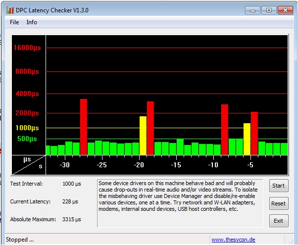

check mal deine latenz mit mit den Latenz Checker ( http://www.thesycon.de/eng/latency_check.shtml )
wenn es hier rote bereiche gibt, kann das die Ursache für die Knackser und Drops sein
geposted Sun 02 Jun 13 @ 6:51 am
Hab nun im VDJ einen track laufen gehabt und den latency checker laufen lassen.
mir sagt das diagramm leider nichts.
geposted Sun 02 Jun 13 @ 7:00 am
die roten bzw gelben ausschläge zeigen, dass irgendwas mit den system nicht ganz stimmt.

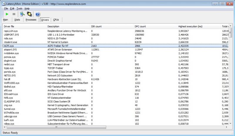

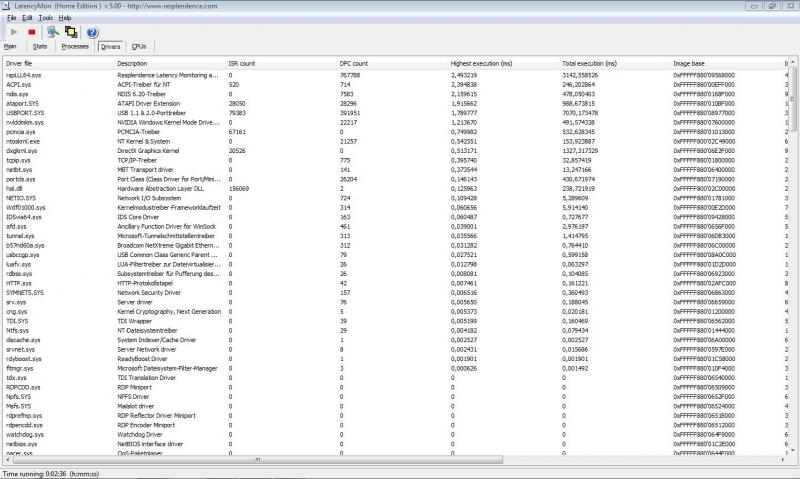

kannst du den screenshot etwas größer machen? ist etwas schwer zu lesen
geposted Sun 02 Jun 13 @ 8:08 am
hier nochmal, etwas größer ;-)
geposted Sun 02 Jun 13 @ 8:30 am
also bei ein paar einträgen kann ich dir evtl helfen, bei den anderen muss ich mich auch erst schlau machen.
bei nvlddmkm.sys :
1.Open up Regedit and go to
\HKEY_LOCAL_MACHINE\SYSTEM\Cur rentControlSet\Control\Video\* *******\0000\
The *'s will be random numbers. There will be a few of them, pick the "0000" folder with the most keys in it.
2.Create the 4 Powermizer keys (these will all be DWORD):
PerfLevelSrc
PowerMizerEnable
PowermizerLevel
PowermizerLevelAC
3.Change the values (double click on them) to:
PerfLevelSrc 3322
PowerMizerEnable 0
PowermizerLevel 1
PowermizerLevelAC 1
4.Reboot and Powermizer will be disabled!
bei ndis.sys:
deaktiviere die w-lan karte im gerätemanger (nicht löschen nur deaktivieren =) )
ACPI.sys :
nimm mal den akku aus den laptop und betreibe ihn nur mit den netzteil.
dann check mal nochmals alles durch ob es besser geworden ist
