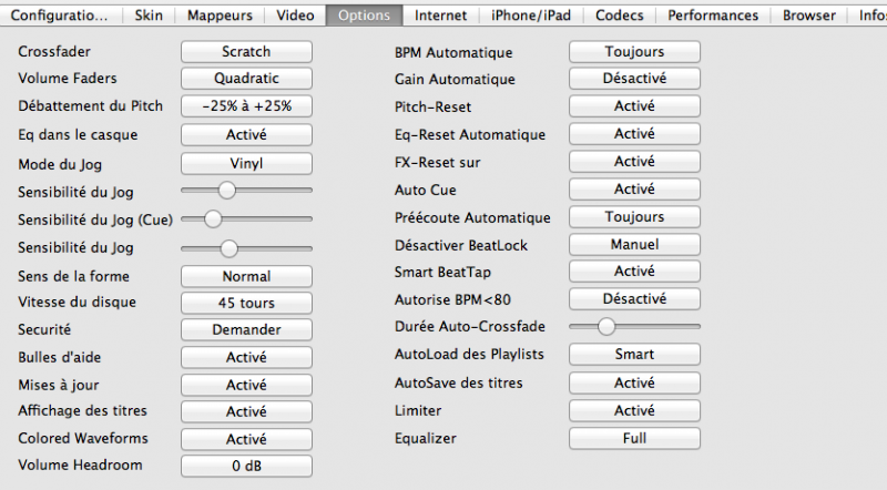

slt ma configue macbook pro lion
ddjsx avec mise a jour de phantom
ma preecoute est sur toujours mon bpm lui aussi sur toujours
et mon skin vdj original
http://fr.virtualdj.com/image/thumb/61009/115582/Capture%20d’écran%202013-06-05%20à%2020.37.30.png
mon débattement pitch 6% lorsque Jappuit sur le sync sa ne marche pas PAR CONTRE quand je change le debattement pitch a 30% LA SA MARCHE sa ne me convient pas car le master tempo et trop rapide merci jespere etre clair

C'est normal les mecs, si votre pitch est à 8% et que pour synchroniser, il y a besoin d'un pitch à 20%, virtual dj ne va pas exécuter la syncro.
C'est à vous de vous débrouiller lorsque les BPM sont trop différents.
Après il faut activer le keylock pour verrouiller la tonalité. Mais avec un keylock performant, il y aura des limites lors d'un trop grand débattement du pitch.

il n'y a pas de pb, c'est uniquement le débattement du pitch qui donne la limite de la touche sync
On n'y peut rien à moins de faire un changement du débattement temporairement quand la touche est enfoncée (pitch_range ...)
