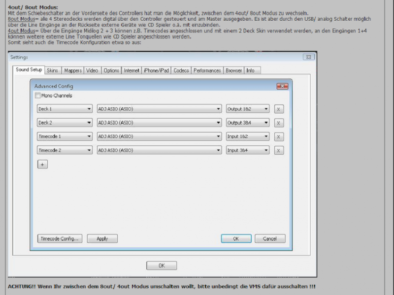

Das sollte reichen...und eben die Timecode Configuration wie im Wiki beschrieben

Du kannst aber die VMS auch im 8 Out Modus mit Timecode betreiben. Dann brauchst du zwischen TT und VMS eben noch eine zusätzliche Soundkarte die das Phonosignal der TT in ein Line Signal wandelt.
Ich habe bei mir die Audio 4 DJ Soundkarte dazwischen hängen.
Für ein paar ordentliche Plattenspieler + dem restlichen drumherum musst du schon mit 1000 Euro rechnen.
EDIT: Ach ja, ein Upgrade auf die Pro Full Version musst du natürlich auch noch machen. Das sind nochmal ca. 150 Euro.
