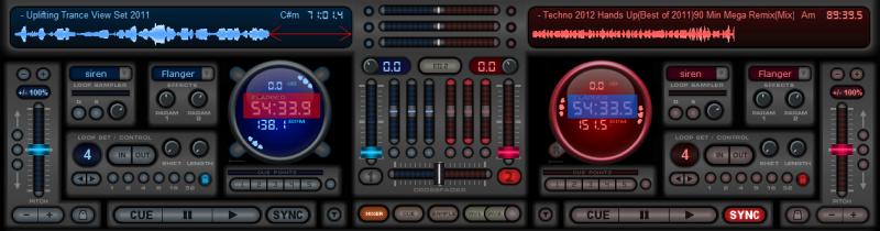

Nun zu meiner Frage. Kann VirtualDJ nur bis zu knapp 55 Minuten vorladen? Habe hier einen Screen, der dies möglicherweise etwas verdeutlicht.
Bei den beiden Tracks fehlen jeweils das Ende, ich frage mich, weshalb lädt er beide Songs nur bis nicht mal Knapp 55 Minuten vor? Würde ich nur einen davon Vorladen wollen, ändert sich jedoch nichts. Egal was ich anstelle, er hört bei 55 Minuten auf vor zu laden. Warum?

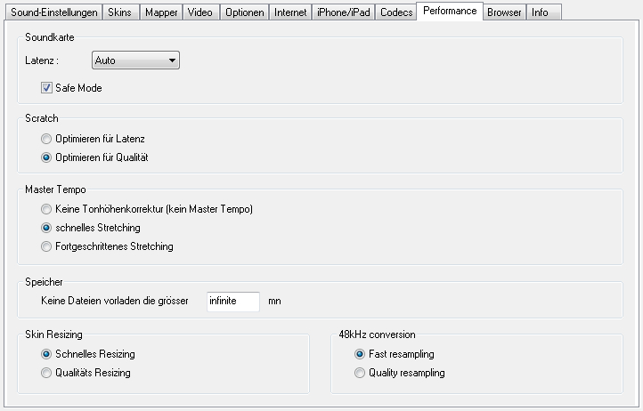

Meine Performance:

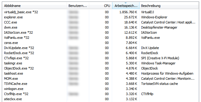

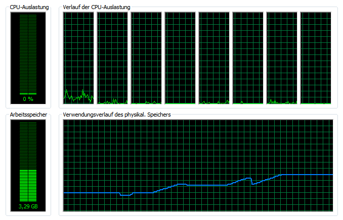

Zudem, mein Arbeitsspeicher ist bei weitem noch nicht ausgelastet. Auch hier habe ich mal einen Screen:
Dies sind nun die Auslastungen während die beiden Songs geladen sind. Hat jemand eine Idee, woran es liegen kann, dass ich nicht weiter vorladen kann? Wäre echt ne super sache.

Auch bei nur einem dieser Titel lädt er nur bis der bestimmten stelle (55 minuten)

Sorry aber 55 Minuten Audiodateien lädt man nicht wirklich mit einer DJ Software.
Wenn die unkomprimiert im Arbeitsspeicher liegt wird die ziemlich groß.
Ich vermute mal Du hast einfach keinen weiteren verfügbaren Arbeitsspeicher im 32 Bit Adressraum. Sieht man ja auch in Deinem Taskmanager.

Ist ja eine Bekannte Sache. Die max. Größe adressierbaren Speichers bei 32 Bit liegt bei etwas über 3 GB.
