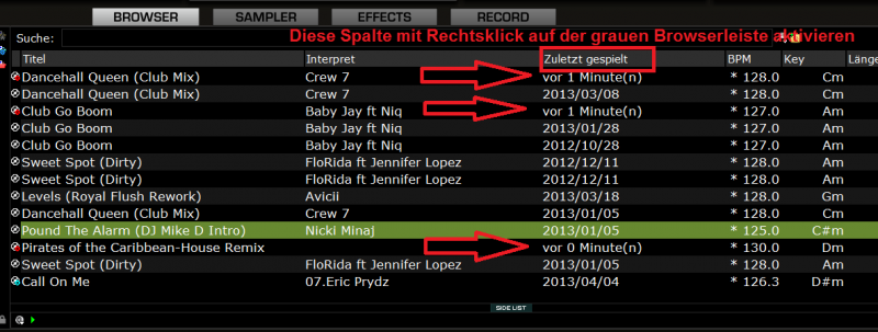

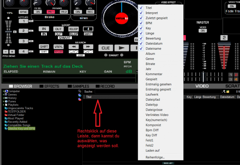

Im Prinzip eine Frage mit mehreren Antworten.
Als erstes kannz du das "Zuletzt gespielt " generell in jedem deiner Ordner anzeigen lassen:
Daneben gibt es natürlich auch die Filterfolder die dir deine Tracks nach fast jedem gewünschten Parameter sortiren können:
type="audio" and bpmdiff<=2 and keydiff=0: Compatible Songs
top 100 nbplay: Most played (Top 100)
isscanned=0 or isscanned=1: Zeigt den kompletten Inhalt der Datenbank
top 100 nbplay: Top 100 Liste
top 100 firstseen: die letzten 100 hinzugefügten Dateien
top 100 lastplay: die letzten 100 gespielten Titel
bpm>120 and bpm<130: bpm Bereich von 120 bis 130
year>=1980 and year<1990: Musik aus den 80'ern
days since lastplay<7: Lieder die in den letzten 7 Tagen gespielt wurden
days since lastplay<31: Lieder die im letzten Monat gespielt wurden
days since lastplay<365: Lieder die im letzten Jahr gespielt wurden
lastplay=0: Lieder die noch nie gespielt wurden
isscanned=0: Dateien die noch nicht gescannt wurden
type=video: Zeigt alle Video Dateien
type=audio: Zeigt alle Audio Dateien
type=karaoke: Zeigt alle Karaoke Dateien
hascover=1: Zeigt alle Lieder die ein hinterlegtes Cover haben
hascover=0: Zeigt alle Lieder die noch kein Cover haben

Das kannst du doch mit dem VDJ Browser alles machen.
Wenn dir die Anzeige des Browsers im Skin zu klein ist, dann mappe dir eine Taste mit der Action "browser_zoom" dann bekommst den Browser Maximiert.
Dann einfach nach "zuletzt gespielt" sortieren, per STRG oder Shift das markieren was du willst, rechtsklick und mit dem Kontextmenü kannst du die markierten Dateien dahin verschieben wo du willst.
