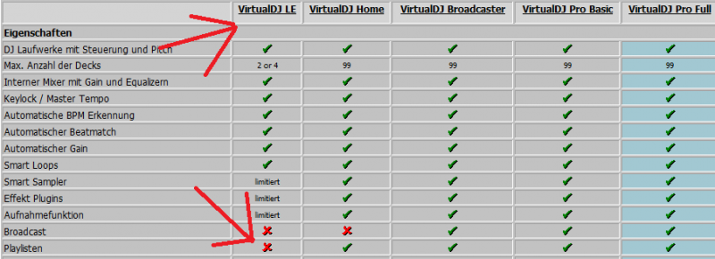

dann noch um andere controller nutzen zu können,
um zu streamen ( mit Controller.. sonst tuts die Basic )
playlists werden laut Herstellerangabe nicht unterstützt.
oder mal iRemote nutzen willst
kuggst du hier : http://de.virtualdj.com/products/comparison.html
frage mich also, wie du playlist unterstüzung hast ^^
in diesem sinne... sanfte grüsse :)
