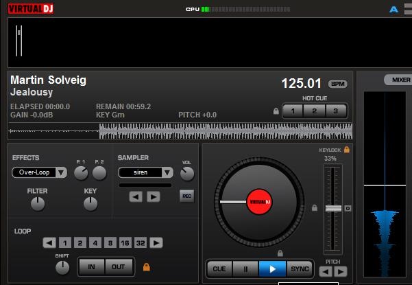

Ci joint al photo de ce que j' ai à l' écran :

Bon alors j'ai encore du nouveau et cette fois ci signe la fin du topic car j'ai enfin trouver (avec votre aide bien sûr!)
J'ai été un peu têtu de répéter a ceux qui me marquait de la retélécharger que je l'avais déjà fait!
Alors je tiens à m'excuser d'être un peut têtu par fois mais au final après avoir chercher sur 2 ou 3 sites, je l'ai enfin trouvée! Et cette fois çi il n'y a pas de coupure a 1 min.
Après la publication sur cjoint, je l'ai écouter directement sur le site et à 1 minute on entendait une micro coupure enfin un temps coupé! Donc je suppose que vdj à détecté cette coupure et a cru que c'était la fin du morceau.
Je pense qu'il s'est passé la même avec mon téléphone ça a fait la même chose que vdj.
Peut être que je viens de dire n'importe quoi au sujet de vdj qui croyait des choses mais bon au final maintenant elle marche ET SANS COUPURES!
