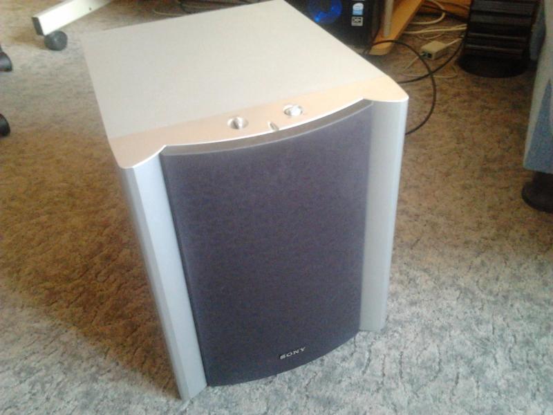

J'ai un caisson amplifié Sony pour mon Homecinema et de temps à autre il entre en résonance ! En effet c'est comme un larsen à très basse fréquence, genre 40Hz/50Hz qui certaines fois disparaît après quelque secondes et d'autre fois je dois éteindre et rallumer le caisson.
Au début je pensais que c'était le cordon RCA qui avait un pb de blindage, mais je l'ai remplacé et c'est pareil.
Quelqu'un a une idée ?

a tu essayer de brancher ton caisson sur un autre ampli, chaine hi-fi pour voir si le phénomène se reproduit...tu sera tout de suite si l'ampli du Home Cinéma provoque ce "Larsen".
c'est surement l'ampli du caisson qui doit merder !
Ca ressemble à un pb d'un composant électronique qui commence à vieillir
Faut attendre l'avis du maître en montage sono, ebe42

Tu as essayer de l'ouvrir , pour voir si tu n'aurai pas un truc qui se balade ou dé souder mais qui fait encore contact
geposted Sat 03 Aug 13 @ 1:31 am
Ca fait penser à une soudure qui prend du jeu quand elle chauffe.
geposted Sat 03 Aug 13 @ 2:11 am
Je vais tenter de le démonter. D'ailleurs ça me fait penser que j'ai encore un autre caisson HC Yamaha, je pourrai le mettre à la place pour déterminer si ça vient du caisson ou d'ailleurs.
A priori je pense la même chose, un problème de masse. Ce qui est étrange c'est que cela n’apparaît pas toujours, ça disparaît souvent tout seul (ou sinon à la baffe), quelque fois il le fait plusieurs fois de suite, d'autre fois pas du tout. Bref c'est hyper aléatoire...

Vus ce que tu décris c'est soit une mauvaise soudure ... mais je doute entre nous je pencherais plus pour un "condo" qui est en panne intermittente, panne à chaud !
Le faite de taper sur le caisson et que parfois cela re fonctionne soit le condo ce met en court-circuit ou annule le court-circuit.
Bon cela peux aussi être une soudure mais vus que cela le fait à chaud si j'ai bien compris je chercherais plus sur un condo ... regarde quand tu ouvre si tu ne vois pas un qui est bombé ou noircis ...

Le câble doit faire 5m. Puis j'ai une fiche au mur, et c'est le cordon entre le mur et le caisson que j'ai remplacé.
Je vais ouvrir la bête, pas le choix..

Hello Ebe,
alors j'ai pas de générateur BF sous la main mais j'ai des sons à fréquence fixe sur PC que j'ai partagé ici : http://chris-dodge-ma-page.blogspot.fr/p/personnaliser-virtual-dj.html , chapitre d'en bas "Les spectres colorés"
Je pourrais donc envoyer des signaux mais à des fréquences précises (20,30,40,50,60 et 100 Hz) mais avec un PC, difficile de vérifier le gain...
Sinon le caisson est amplifié et c'est la sortie niveau ligne "Subwoofer 1" de l'ampli qui est utilisé. Le cordon est blindé en effet.
Par contre le caisson n'a pas de terre.
Voici quelque photos trouvées sur le net :
sony SA-WMSP501

Pour le moment j'ai installé un autre caisson Yamaha pour faire des essais, histoire d'être sur que c'est le caisson qui débloque et pas le cordon ou l'ampli.

Dodge, ton problème viens d'une soudure dite "sèche" (en fait elle n'est plus collée sur l'epoxy). Pour cela il faut démonter le circuit imprimé et vérifier une à une les soudures. Il faut savoir qu'une soudure "sèche" est reconnaissable à sa couleur (plus ou moins clair) d’où l'utilisation d'une loupe pour le voir ! Si c'était un condensateur, la claque sur le coté ne permettrai pas au caisson de redémarrer !
A voir aussi au niveau de interrupteur (soudure sèche)
Cordialement L.Z.D
Illustration en Bleu GOOD en en ROUGE BAD !!!
soudure froide ou soudure sèche = faux contact pas toujours visible a l’œil nu
se qui explique que souvent les appareils fonctionnent a froid , est simplement du au fait que lorsque les éléments et circuits
chauffe, il se produit un phénomène de dilatation se qui entraine plus fortement le faux contact et bien sur la panne
