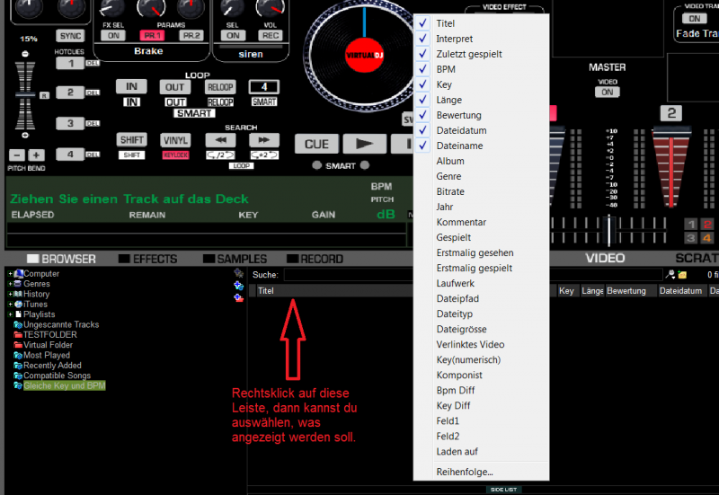

Das Titelfenster sortiert sich nicht selbst. Dafür gibt es aber bestimmte "Hilfsmittel"

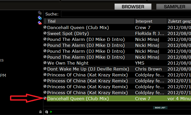

Du kannst dir in der Liste die "zuletzt gespielten" Titel anzeigen ( Haken bei der Auswahl bei zuletzt gespielt setzen) und mit klick auf die Spaltenüberschrift sortieren lassen
Desweiteren hat jeder gespielte Track vorne an dem CD Symbol ein rote Markierung

Du kannst auch einfach af das graue Kästchen links neben TITEL klicken - die "leere" Spaltenüberschrift oberhalb der Icons. Damit sortierst Du nach gespielte/ungespielte - einmal aufsteigend und beim 2. Klick absteigend.

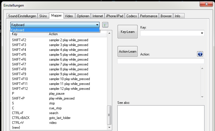

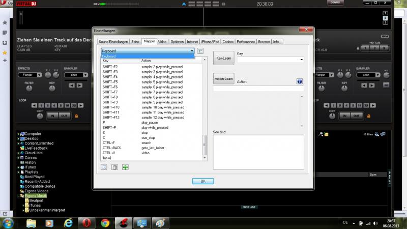

Klick mal bitte unter Config/ Mapper auf dieses Auswahlfenster und mach davon bitte einen Screenshot
geposted Tue 06 Aug 13 @ 1:16 pm

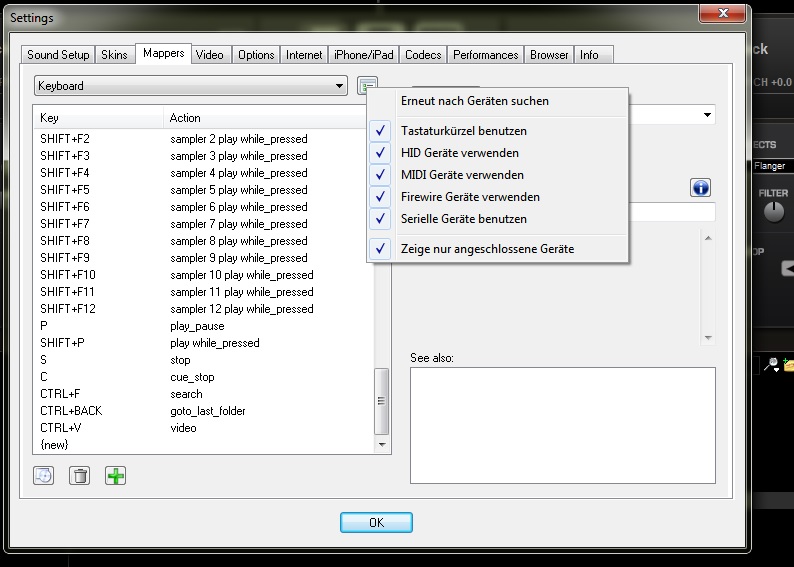

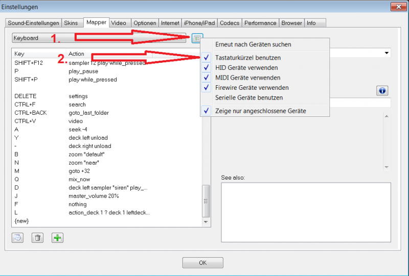

Hast du es schon mal mit einem anderen USB Kabel versucht...?
Und versuch mal bitte wie auf dem Screenshot die Funktion "Erneut nach Geräten suchen"
Was wird angezeigt wenn du auf das Pull Down Menue mit "Keyboard" draufklickst..?

Ein anderes USBkabel habe ich, kann ich aber erst morgen ausprobieren. Die Funktion "Geräte suchen"habe ich schon ausprobiert, da wird dann aber weiterhin nur "keyboard" angezeigt.
Zuerst muss VDJ deinen Controller erkennen. Also bitte den Punkt oben noch prüfen und Rückmeldung geben. Danach machen wie uns an die Soundconfig...;-)
geposted Tue 06 Aug 13 @ 1:36 pm
weiterhin nur Keyboard.
geposted Tue 06 Aug 13 @ 1:39 pm
