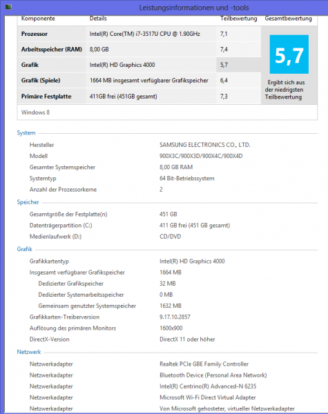

Ich habe ein Problem bei abspielen mit VDJ. Läuft alles über einen Laptop (Spezifikationen sind beigefügt), VDJ-Skin TC Mania 4Decks (Problem gibt es aber auch mit anderen Skins) und kommt an der DN-MC6000 raus.
Immer wenn ich mit der Maus über die Plattenteller gehe dann bleiben die alle stehen oder ruckeln. Dies geschieht auch wenn ich mit der Maus oben über das (ich weiß echt nicht wie man das nennt) \\\"Musikausschlag-Band\\\" gehe. Ihr wisst schon was ich meine.
Hat einer eine Idee woran das liegen könnte.

Das liegt am Intel HD Grafik Treiber... Problem kam mit einer Version davon und ging mit der nächsten nicht wieder .... Sollte aber keine Auswirkung am Ton haben
geposted Wed 07 Aug 13 @ 5:57 pm
Eventuell mal dieses Tool testen:
http://www.virtualdj.com/addons/15870/Fix_Intel_HD_graphics.html
