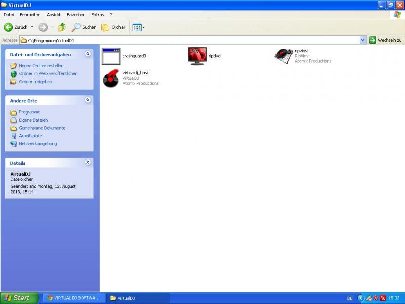

ich bin grad auf der Arbeit und hab den Rechner nicht bei mir.
"Zusatzsoftware" ist vieleicht ein wenig zu dick ausgedrückt.
Bei der Erstinstallation von der (beim VMS2 beigelegten) Install-CD kann man auswählen, ob man VDJ LE mit oder ohne zwei Zusatzkomponenten zum Rippen von CD und Vinyl installieren möchte.
Da ich den Rechner gerade nicht bei mir hab, kann ich Dir nicht sicher sagen, wie das Teil heißt, ich glaube VINYL RIPP, bin mir aber nicht ganz sicher.
Es kann nicht gleichzeitig mit VDJ LE gestartet werden, weil es auch auf die Soundkarte des VMS2 zugreift.
Vom "Look and Feel" schaut es so aus wie die ersten Virtual DJ Versionen
(braun/grauer Hintergrund, VDJ-Plattenteller mit "Ortofon-Tonarm")
Das Progrämmelchen zum Vinyl Rippen ist wie folgt ausgebaut:
Oben ist ein kleines "Wellenform-Fenster", wo der Input angezeigt wird
darunter der sich drehende VDJ Plattenteller
darunter drei Buttons
darunter ein zweites Fenster, dass die Aufnahme zeigt.
Weist Du jetzt was ich meine?

Du meintest das in VDJ beinhaltete Programm : RipVinyl
Das taugt nichts
Digitalisiere mit Ion U-Record Soundkarte und No.23 Recorder,die Ergebnisse sind ganz gut
Mit der beiliegenden EZ Vinyl Software habe ich es noch nicht versucht.
mfg,Dirk
