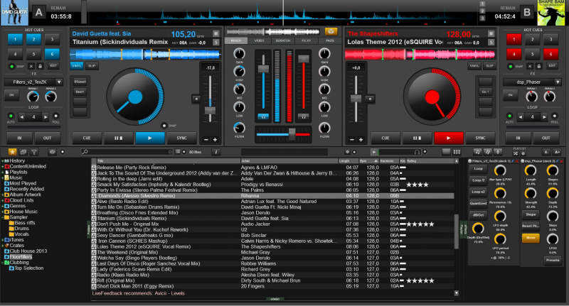

Ich find's nen Super-Feature.
Kommt ab und an mal vor, daß man ein track spielt/spielen muss, wo man das Ende nicht mehr so genau im Ohr hat.
OT:
Auch die Anzeige, wie kompatibel die tracks zum aktuellen track sind (mixed in key)...wow (Man beachte die Balken im Browser)...
;o)
OT:
;o)
geposted Wed 14 Aug 13 @ 3:12 pm
Stimmt...hatte ja das Skin noch gar nicht gepostet...*schäm*
