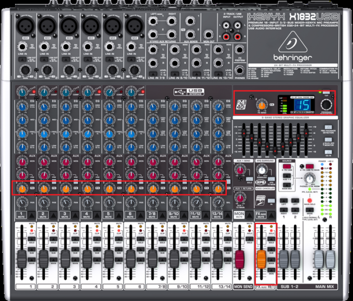

Was für ein Behringer Mischpult hast du, Modell Nummer.
Eventuell hat einer die FX auf den Eingangskanäle aufgedreht und der FX Fader ist Offen und in der FX Section ist Echo eingestellt.

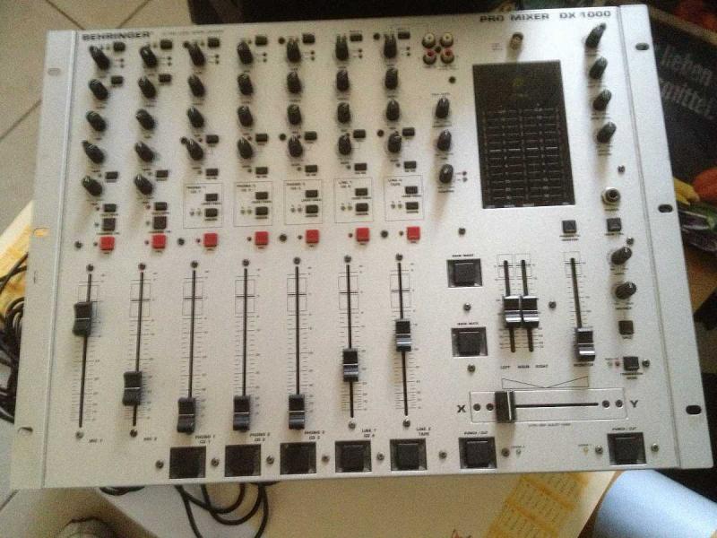

Also das Behringer DX 1000 Pro habe ich auch als Mixer,habe ich ganz schnell ausgemustert worden,finde das ist Schrott,auch der Klang ist Blechern.Mit dem Teil habe ich immer vorsichtig gearbeitet,damit ja nichts daran ausfällt.
Schau mal da in der Talkover Sektion ob da noch was aufgedreht ist,alles mal auf Minimum drehen.
An meinem waren ruckzuck Wackelkontakt in den Kanalfadern,sowie starkes Rauschen auf allen Kanälen,auch Ausfälle der Fader kamen einfach so von heute auf Morgen.
Nach Fadertausch haben diese auch nicht lange gehalten.
