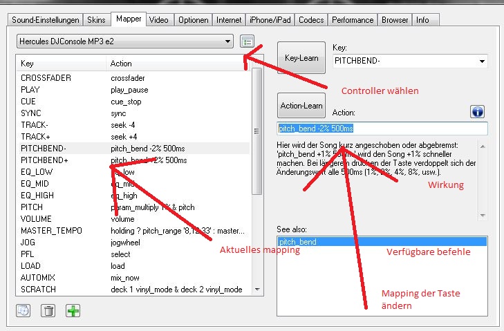

Du musst zum mappen der jeweiligen buttons deinen mapper öfnen.
um z.B den Cue Button neu zu belegen,
klickst du im mapper den entsprechenden button an und schreibst in die befehlszeile : cue_stop
effekt : Beim spielen, Stop und geht zum letzten Cue Punkt zurück. Bei Pause wird an der aktuellen Position ein Cue Punkt gesetzt. Wenn Sie die Taste gedrückt halten, spielt das Lied ab, solange bis wieder losgelassen wird
( ein mögliches mapping halt )
pitch :
param_multiply 1% & pitch
pitch bend - :
pitch_bend -2% 500ms
pitch bend + :
pitch_bend +2% 500ms
pitch :
pitch bend - :
pitch bend + :
grüsse :)

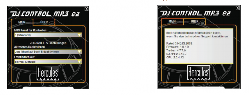

Hercules Steuerkonsole installiert...?/ USB Kabel mal getauscht/ Eventuell USB 3.0 Port...?
geposted Fri 16 Aug 13 @ 3:30 am
anderes kabel hab ich probiert
und ist ganz normal USB 2.0
bei dem djuced 18 funktioniert ja auch
alles aber vdj halt leider nicht
hier die daten vom dj control
Paket: 2.HDJS.2013
Firmware: 1.0.1.9
Treiber: 6.0.1.0
DJAPI: 2.0.25.28
CPL: 2.0.12.20
Paket: 2.HDJS.2013
Firmware: 1.0.1.9
Treiber: 6.0.1.0
DJAPI: 2.0.25.28
CPL: 2.0.12.20
