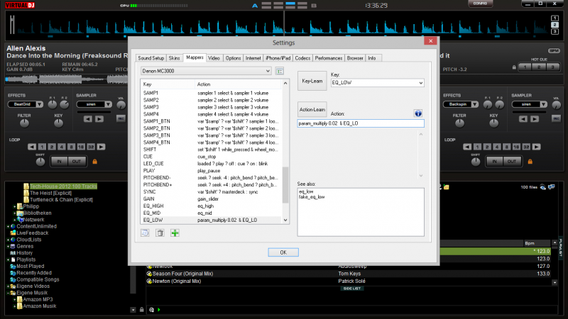

Kann man bei dem 3000er evtl noch irgendetwas an den Potis ändern ? Ich meine damit, wenn ich ( egal ob Hi, Mid und Low ) auch nur einen halben mm drehe, reagieren diese meiner Meinung nach etwas zu schnell bzw. zu abrupt ;) Oder täusche ich mich da ?

geh mal im mapping auf key learn, betätige einen der besagten Drehregler und sag mir bitte was in der action steht....

Also:
Wenn ich auf Keylearn gehe und den Bass-Poti drehe, erscheint --> Key: EQ_LO
Mid-Poti --> EQ_MID
Hi --> EQ_High
Unten steht dann auch bei den einzelnen: See also Fake_EQ
War es das was du meintest ?

Ich bin mir jetzt nicht sicher, was dein Regler für ne Midinote sendet...aber versuch mal
param_multiply 0.02 & EQ_LO wobei das 0.02 für die Empfindlichkeit gegenüber dem Wert 1 steht. Ist aber ohne Gewähr...;-)

Ähm ja :-) jetzt steht da: Virtual Dj funktioniert nicht mehr ^^
Ploppt beim Neustart ständig das Fenster " Einstellungen " auf und ab da an kann ich nichts mehr steuern ..
Hast du zufällig einen Screenshot von deinen Einstellungen bei dem Mapper ? Oder ein spezielles Mapping heruntergeladen ?

Ja, habe es so eingeben wie du es beschrieben hast. Danach hat er mir teilweise 5 Einstellungsfenster aufgemacht und ich musste über den Taskmanager Vdj schließen. Habe es gerade neu installiert und probiere es jetzt nochmal ;-)
So meintest du, oder ?

Sollten da nicht einfach nur die Fake Befehle drinn stehen ? Im Moment addiert sich der EQ von VDJ mit dem des Controllers. Ist ja ein Hybrid.

im ordner mappers sollte ein mappingfile für deinen contoller liegen. diese mal bitte rauskopieren und irgendwo auf deiner Hd sichern..Danach VDj neu starten. jetzt sollte nach native mapping wieder greifen.

Wenn dann müsste es sowieso EQ_LOW heißen.
Bezeifle aber dass das überhaupt was bringt, da der MC ja den Mixer auch analog hat.
Ich denke es liegt einfach grunsätzlich an den verbauten Potis, dass diese eben nicht sooo fein auflösen können und es sich so eben anhört, als würde der Sound in Stufen verändert werden.

Nein der MC 3000 hat keine analogen EQs, der nutzt komplett nur midi befehle und die eingebaute Soundkarte.
Für VDJ gillt daher:
Alles audio-processing läuft über vdj intern (also auch die eq, gain, Filter) bis sie über die eingebaute 4 Kanal-Soundkarte des mc 3000 ausgegeben werden.
Kanal 1-2 Master Kanal 3-4 Kopfhörer.
Schaltet man Gain, EQ, Filter auf Fake, verliert man deren Wirkung also ganz, da der MC 3000 intern nichts dergleichen regelt.
Werte der Drehregler des mc 3000 lassen sich gut prozentual abfragen.
Habe lange probiert um die Mittelstellung zu finden : 50,39370%
Ganz Links ist 0% und ganz Rechts ist 100%
Da diese sind Poties mit absoluten Werten,keine Encoder.
Der "Analog Mixer" ist lediglich auf Line 1 und 2 to Master begrenzt. Auf diese Externen Signale hat man aber auch nur mit
dem PAN Regler eine Crossfader-effekt und mit dem LEVEL Regler den Lautstärke für die Summe.
Alle EQ, Filter, Gain oder Fader haben da keinen Einfluss drauf.
