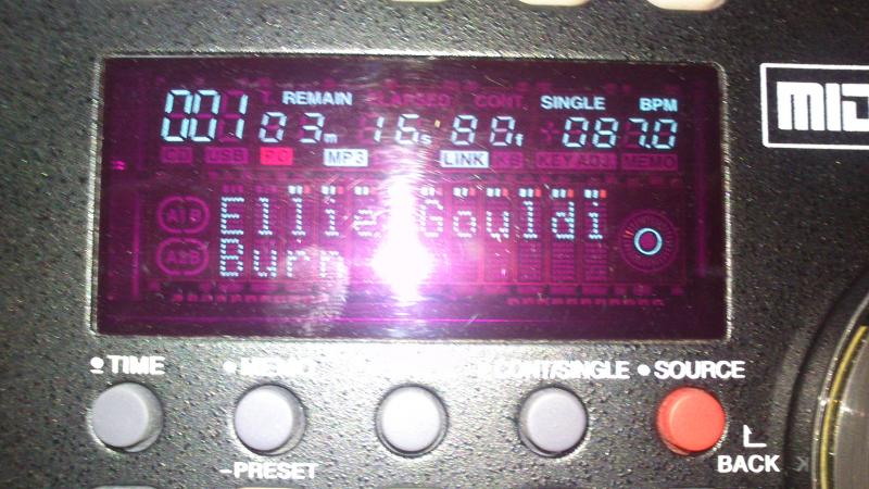

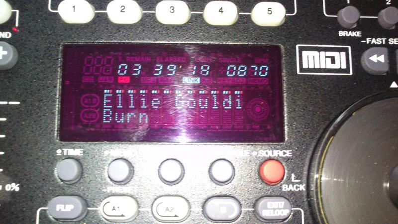

Ich habe mir einen zweiten Denon HC4500 zugelegt und möchte damit sowohl meine D4500 CD-Einheit als auch VDJ steuern.
Klappt soweit alles, bis auf folgende Kleinigkeit.
Wenn ich vom CD Modus wieder zurück in den PC Modus wechsel um VDJ zu steuern, bleibt die obere Zeile vom HC (Remain/Zeit/BPM) leer bzw. gibt nur Müll aus. Streuern lässt sich noch alles wunderbar, dur das Display spinnt nach dem umschalten. Erst wenn ich über Config/Mapper "erneut nach Geräten suchen" klicke, ist alles wieder in Ordnung.
Kennt das Problem jemand oder weiß was was ich falsch mache?
Gruß Christian
vorher:
nachher:

geposted Mon 19 Aug 13 @ 12:40 pm
