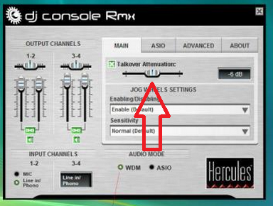

du hast bestimmt im hercules control panel die talk over funktion aktiviert....
Einfach mal den Schieberegler mit der Maus bewegen und die Anzeige rechts vom Regler beobachten. Dort wird die Musikabschwächung in dB angezeigt. Bei 0dB dürfte keine Laustärkeänderung mehr erfolgen.

Wenn er es deaktiviert muss er nix verschieben...;-)

@ Rob
Stimmt natürlich. Müßte dann das nächste Fenster unter dem Schieberegler sein.
Der Pfeil auf Deinem Bild zeigt nun mal auf den Regler. Aber . . . viele Wege führen nach Rom. Hauptsache, Wolle20 wird geholfen.

Edit: Sehe gerade - nix mit anderem Fenster, müßte das grüne X links am Regler sein. Hätte mir das Bild gleich mal vergrößern sollen.
