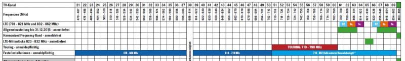

Sende-Frequenz 770 - 870 MHz LTE!!!
Und die Mini hat Frequenz ISM 3 864.850 MHz das ist der FREIE BEREICH zwischen LTE

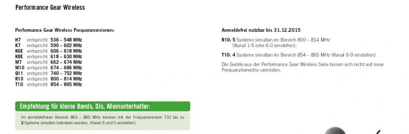

OK, laut der Liste sollte es aber noch keine Probleme geben, der DB Sender und Empfänger liegen bei 864,000 MHz.
geposted Tue 20 Aug 13 @ 5:15 am
Das Problem ist das Du die weiter nutzen kannst ABER durchaus Störungen durch das LTE Band möglich sind. Heisst - nutzte es - oder - lass es.
D ist eine SHURE Liste und keine db Technologie!!! Sennheiser nennt es A-Band, B-Band, C-Band usw.
Du musst eben sicher sein, das du auch wirklich in der mittenlücke bist, wenn du kein Display hast, wie willst du es dann herausfinden? Oder hast du eine feste Frequenz vorgegeben?
Und wie Heiko schon sagte, es gibt noch keine Erfahrungen, ob LTE nicht doch einstreut. und C-Band wurde auch wieder Verkauft...

Na dann Prost Mahlzeit, wenn du Aussetzer hast, bestätigt das LTE leider tatsächlich voll hineinstreut.
