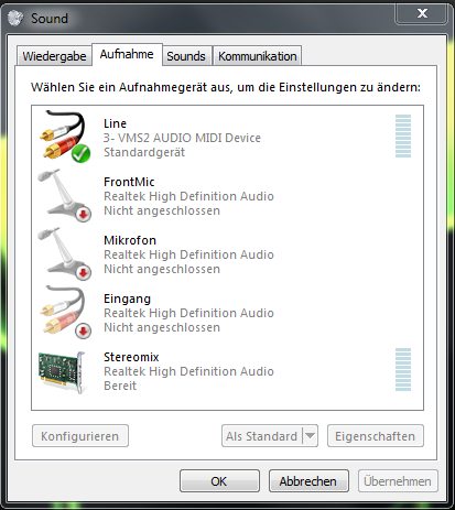

So, ich habe alles so gemacht wie mir geraten. Ich habe alle USB Ports bereinigt (musste sogar Maus und Tastatur nochmal aus und wieder an stecken), alle ASIO Drivers und Virtual DJs entfernt und in richtiger Reihenfolge mit richtigem Treiber installiert. Mit diesem Weg hat es am Laptop auch geklappt. Und ist auch alles gut gegangen. Nachdem ich die Virtual DJ Le installiert hatte (die bei der VMS2 dabei ist) hätten normal bereits die LED aufleuchten sollen, haben sie beim Laptop auch, aber beim PC noch immer nicht :´O
Habe die SK Einstellungen auch in den Configs genau so eingestellt gehabt, wie mir oben geraten wurde. Hat nichts geändert. Das Lied wurde abgespielt, es war aber nichts zu hören und von einer Verbindung mit dem Table überhaupt keine Spur.
Wenn ich die Sound Configs auf "None", "Single Output" und "Simple" stelle, kann ich mit meinen Boxen das hören, was mit der Software abgespielt und bearbeitet wird, aber der Kontroller tut auch hier nichts dergleichen.
Habe kurz in den Soundoptionen von Windows nach geschaut, und da steht unter "Aufnahme" :
Line
3-VMS2 AUDIO MIDI Device
Standardgerät
es ist ein grünes Häkchen dabei und hinten alles voll mit gestapelten grünen Balken.
Ich habe echt keine Idee mehr was da nicht klppen könnte, BITTE helft mir, ich verzweifle daran schon :(
Wenn nichts geht, werde ich das Gerät an das Geschäft zurück geben, weil das hat dann keinen Sinn. Wenn ich das mache investiere ich aber ein wenig und kauf mir vielleicht ein "gescheites" Gerät mit funktionierendem Treiber und so... aber dazu später.
Ich hoffe ihr könnt mir helfen und ich bedanke mich schon mal im Voraus.
LG, fisa

Ähm, hinter welchem der 3 Aufnahmegeräte sind grüne Balken?
Und an welchen ein grüner Haken?
Die Balken bedeuten, dass irgendein Aufnahmegerät läuft und ein permanentes Signal bekommt.
Es scheint also so zu sein, dass noch irgendetwas anderes an deinem PC im argen ist.
geposted Fri 23 Aug 13 @ 8:04 am
Hinter dem VMS2 sind Balken und ein Haken ist bei dem Symbol dabei, welches zwei Stereoklinken sind oder wie das heißt (tut mir leid ich weis es nicht).
Wenn noch etwas nicht passt, sagt mir bitte welche Soundeinstellungen bei Windows optimal wären :)
geposted Fri 23 Aug 13 @ 8:20 am
Setzte bei der Aufnahme bitte mal das "Standardgerät" als Standardaufnahmegerät.
Dann schau mal bitte ob die VMS als Standard Ausgabegerät gesetzt ist. Wenn dem so ist, dann stelle dort bitte auch mal deine eingebaute Soundkarte ein. Realtek oder VIA oder was auch immer du verbaut hast.
geposted Fri 23 Aug 13 @ 8:24 am

Kannst du mal die von dir beschriebenen Setttings als Screenshot posten...?

So sieht das im Moment aus, wenn die VMS2 Konsole abgesteckt UND wenn sie angesteckt und eingeschalten ist:
